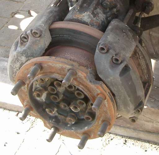

@ DaPo,
ich glaube dein Mog hat einen Bewegungsmangel, so wie die Scheiben aussehen.
mfg Carsten
