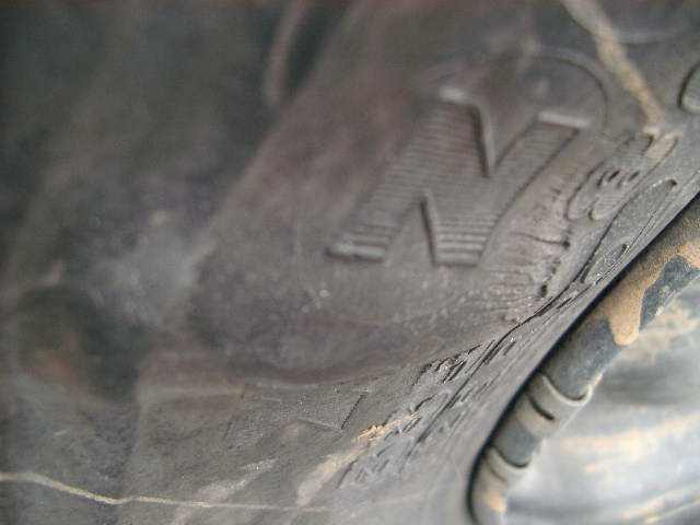

Ich verstehe allerdings auch nicht, warum Du mich des Jammerns beschuldigst, wenn ích beschreibe das ich die VA Bereifung in die Tonne gehauen habe, obwohl noch satt Profil drauf war, der defekt am Reifen fiel also (ehrlich) nicht auf eine Bordsteinberührung...Der Reifen saß vorne links... Ich bin mit den Rädern immer sanft umgegangen..... Ganz ehrlich denke ich : der Satz hätte HOCH gerechnet bei meiner Fahrweise irgendwas um 120.000 gehalten(Zugegeben theoretisch sehr hoch, aber praktisch konnte ich den Defekt ja nicht abwenden). Zu Hoch ? Glaub ich nicht 2 mm auf 45.000 km bei einem Nutzfahrzeug...Der Verschleiß sagt glaub ich genug aus...
Sicher ist das relativ....... aber wenn ich mit meinem Material haushalte (wie mit dem gesamten Auto) und mir dann nach ca insgesamt 2500 mehr oder weniger ladungsfreien Kilometern der Reifen plötzlich auf der Bahn, bzw kurz danach hochkommt, da greifst Du mich hier an.
Ich schrieb den Artikel als Ansatz zu einem Erfahrungsbericht, ich sehe da noch kein Jammern, sicher habe ich danach mal mein Problem beschrieben.

Ich war etliche Km unterwegs auf den Rädern und bin auch ehrlich gesagt immer noch Stolz auf den geringen Abrieb, aber um mal auf meine Frage und nicht auf den abgeleiteten Kurs zu kommen:
Warum mag der Matador auf der Vorderachse an der Seite Spuren aufweisen wie ein älterer Reifen?

in der Branche wird man irgendwann zum Sicherheitsfanatiker und nimmt zur Kenntnis, dass es dafür nichts geschenkt gibt. Warum ist im selben Konzern Matador also billiger als Conti?
Etwas geringere Overheads und weniger Marketingaufwand, gut. Billigere Produktonsstandorte? Nicht mehr, war ein paar Jahre vielleicht so. Zuschlag für die Marke gibt's ev. im PkW-Segment. Was bleibt? Ein paar Cent beim Material, etwas weniger Entwicklungsaufwand, lean production bis zum geht-nicht-mehr, Qualitätskontrolle am Minimum.
Und dann kann es den Matador eben früher "zerlegen", und wenn das nur der statistisch etwas häufigere Ausreißer ist. Ich reagiere auch deshalb allergisch auf den zartesten Hauch von "geiz-ist-geil", weil die dem Kunden gern eingeredete Sicht der Dinge "die Produkte sind ohnehin fast gleich(wertig)" schlicht nicht stimmt.
Zurück zu den Reifen und ein paar hunderttausend PkW-Kilometern. In der "guten, alten Zeit" (die auch erst gut war, als alle Hersteller passable Gürtelreifen im Programm hatten) war die Dauerhaltbarkeit kein Thema - das war ja das Argument gegen die Diagonalen. Irgendwann in den 1980ern ist das Sparen ausgebrochen, die Entwicklungszeiten würden kürzer als notwendig - warum ist Semperit als Winterreifenmarke ziemlich schnell gestorben? Weil die ersten Lammellenreifen nicht autobahnfest waren (die Totalschäden wurden still und leise zumindest teilweise beglichen). Warum ist Firestone von Bridgestone aufgefangen worden? Wenn ich meine Gewebebrüche hochrechne, wundert's mich nicht. Was sagen die in den letzten Wochen publizierten Winterreifentests der Autmobilclubs u - zeitschriften? Selber Konzern, große Unterschiede...
Im Tempolimitland USA ist das egal, da werden Neuwagen mit Reifen ausgeliefert, die heftige Blasen werfen, und wenn der Kunde etwas anderes will, zahlt er extra. Ich bleibe lieber auf der ganz sicheren Seite und bei der persönlichen Hitliste: Goodyear, Michelin, Pirelli (in bestimmten Segmenten), Bridgestone. Es ist wie mit einer Versicherung: Hoffentlich brauchen wir sie nie, und dann wären die Prämien rausgeschmissenes Geld. Aber einmal reicht...

Zu den Matadorreifen selber kann ich nix sagen, aber zu der Laufleistung von 120.000km kann ich was sagen. Mit meinen Michelin Agilis 81 habe ich auch eine Laufleistung von 110.000km erreicht. Sie sind jetzt mit einem Restprofil von 4mm (vorne) und 6mm hinten nach 8 Jahren ausgemustert worden. Wobei sich an der Flanke auch eine kleine Beule gebildet hatte.

Bei Markenreifen hab eich aber auch schon Dunlops mit Höhenschlag geliefert bekommen. Ich denke so etwas kann dir überall passieren.

Hmm, auch mit den "besseren" Herstellern kannste auf die Schnauze fallen.
Goodyear hatten wir mal auf einem LKW. Haben sich nach kurzer Zeit zerlegt. Ohne ersichtlichen Grund.
Michelin hat(te) stellenweise massive Probleme mit diversen Reifen:
Blasen,
ausgerissene Profilblöcke (Straßenfahrt) etc.
Pirelli ist ganz nett, aber die Laufleistungen vieler Reifen sind unter aller Sau.
Und wie die 2 Jahre alten Bridgestone Dueler eines Bekannten aussahen, schreibe ich besser nicht...
Das soll jetzt auf keine Fall heißen, daß die Dinger alle schlecht sind, oder daß man genausogut 3te Wahl fahren kann, aber ganz sicher vor Problemen ist man auch mit den "Guten" nicht...
