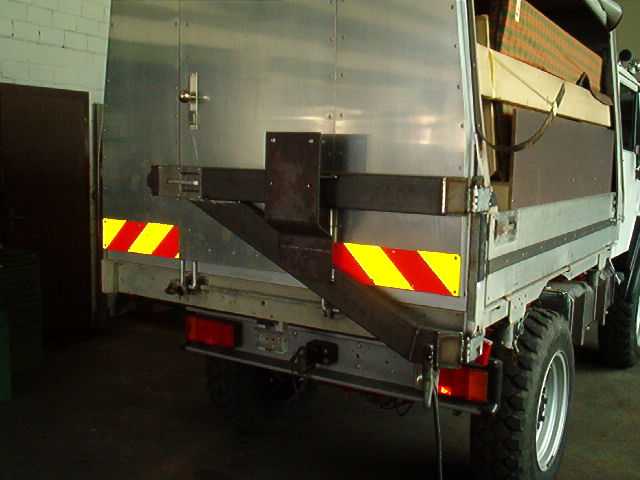

So, wie versprochen hier der Samstagsreport: Wie baue ich einen Reserveradträger.
Hier das Heck wies morgens noch aussah, der Träger soll an den rechten Eckpfosten.

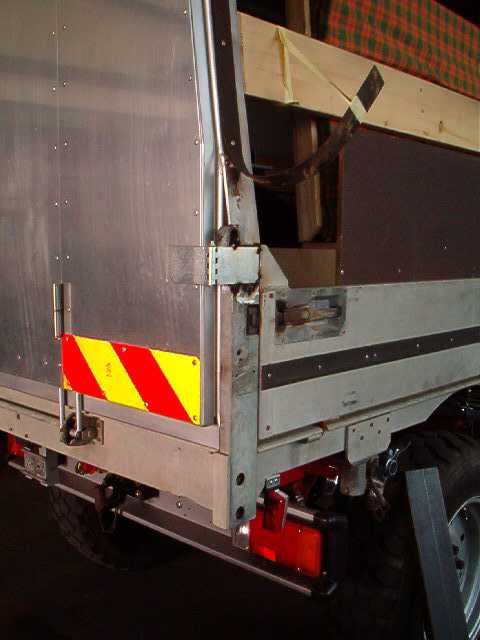

Hier ist das obere Scharnier schon angepunktet.

Der Einbau des Verschlussriegels, ist ein Bordwandverschluss.

So, der obere Träger ist ebenfalls angepunktet, nun sieht man auch wo der Gegenhalter hin muss.

Die untere Traverse ist ebenfalls eingepasst, ebenfalls gepunktet.
