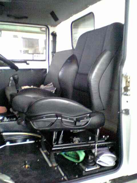

Sodala, neues Update, heute hab ich mir nen neuen Sitz gegönnt - der Alte war einfach grässlich, man sass wie auf einem Medizinball.
Der neue ist vom Abbruch aus einem BMW 330xd Bj. 2000, ein klasse Möbel, den Beifahrer hol ich mir auch noch davon.

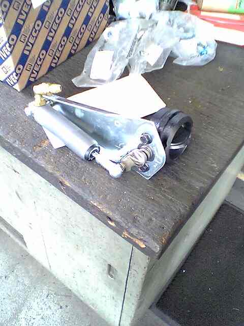

Die Klappe ist von IVECO. (Woher auch sonst <img src="http://www.viermalvier.de/forum_php/images/graemlins/grin.gif" alt="" />)
Wie man sieht ist diese Druckluftbetätigt was den Zylinder wesentlich kleiner macht als bei den Unterdruckzylindern.
Innendurchmesser ist 60mm.
Die näxt grössere hätte schon 80mm.

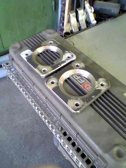

Dazu hat mir mein Schlosser rasch 2 Einschweissflansche auf der Drehbank gemacht.

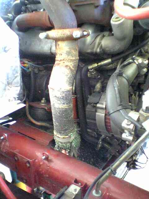

Das ganze sollte in dieses Rohr eingebaut werden, zur Montage hab ich den Luftfilter rasch entfernt - sind ja nur 4 Schrauben und schon ist der weg.

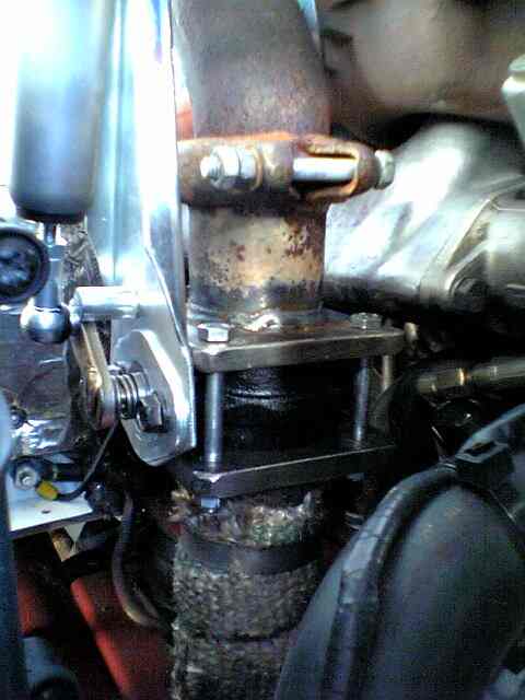

Hier nun das Bild der fertig eingebauten Anlage, hab da leider nur noch wenige Bilder gemacht, wurde im Eifer des Gefechts vergessen.
Luftfilter ist hier schon wieder drin, die schwarze Wand links im Bild.
Die Klappeneinheit selber wird übrigens nur mit den 4 M8x80 Schrauben zwischen den Flanschen eingeklemmt, die ist sonst nirgends befestigt, abdichtung ist über die konischen Flansche sichergestellt.
