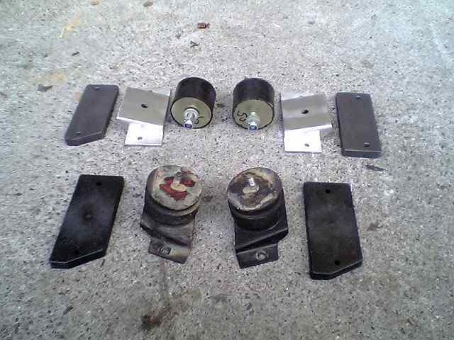

So, Weihnachtszeit Bastelzeit.
Hab so ein paar Verbesserungen vorgenommen, als erstes hab ich die Motorlager ersetzt - die sind original viel zu weich, der Motor ist im Gelände zu wenig fixiert und schlug gegen die Kabine.
Im Bild oben die Neuen 3-Teiligen, unten die Originalen 2-Teiligen.
Die Originalen haben 45 Shore, die neuen dann 55 Shore. <img src="http://www.viermalvier.de/forum_php/images/graemlins/klugscheiss.gif" alt="" />
