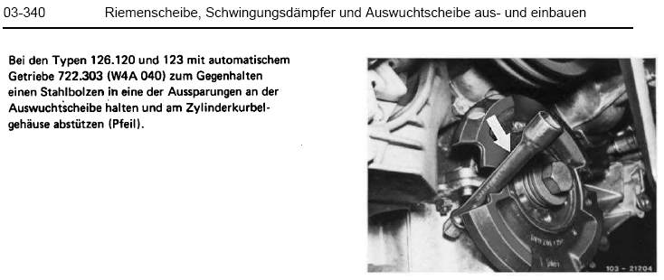

Zum Problem kann auch das Festsetzen der Kurbelwelle werden,
um die Schraube zu lösen, 27 Nuss.
DC hat ein spezielles Haltewerkzeug,.d.h. Anlasser raus.
Damit wird dann das Schwungrad festgesetzt.
Bei netten DC-Leuten kann man es sich ausleihen.
Viel Erfolg, Alcandriver

So geht es auch (gem. WHB vom 617A):
