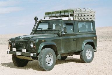

Ja ja, aber das wäre trotzdem direkt aufs Dach, oder? Wenn ja, würd ich das net machen. Nimm doch einfach 2 einzelne Träger, Holzbrett oder Riffel drauf. Und darauf dann die Kiste. (Optimal wäre ein kleiner Rahmen wo du die Kiste reinsetzt) Festmachen an den Trägergriffen mittels Spannriemen und runterzurren. Hält wie ne Bombe und du kannst jederzeit den Deckel öffnen, ohne gleich die ganze Befestigungschose lösen zu müssen. Hoffe du meinst was ich meine...
Im Prinzip so: Schau die Kanister auf dem Bild. Kanisterrahmen direkt auf die Querträger genietet, Kanister rein, aber im Gegensatz zu einer Kiste den Spannriemen natürlich um die Kanister rum.
Gruss [Linked Image]
