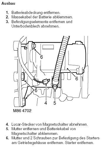

Die Batterie war's ned, war das MAsseband vom Anlasser <img src="http://www.viermalvier.de/forum_php/images/graemlins/augen21.gif" alt="" />

Bloß ... <img src="http://www.viermalvier.de/forum_php/images/graemlins/frown.gif" alt="" /> ... Der Anlasser liegt doch sowieso dick auf Masse. Hat der bei Dir noch ein Masseband?
Verwunderlich.

Nö, liegt er nicht. Das Masseband ist essentiell...
Kimo #17079 01/02/2005 09:31
@Kimo
Mit Verlaub, Euer Umgeschipptheit ...
Liegt er schon dick auf Masse, da direkt an das Kupplungsgehäuse angeschräufelt, der Anlasser. Er hat kein extra Massekabel. Vermutlich hatte das Massekabel der Batterie schlechten Übergang. Das ist selbstredend essentiell.
