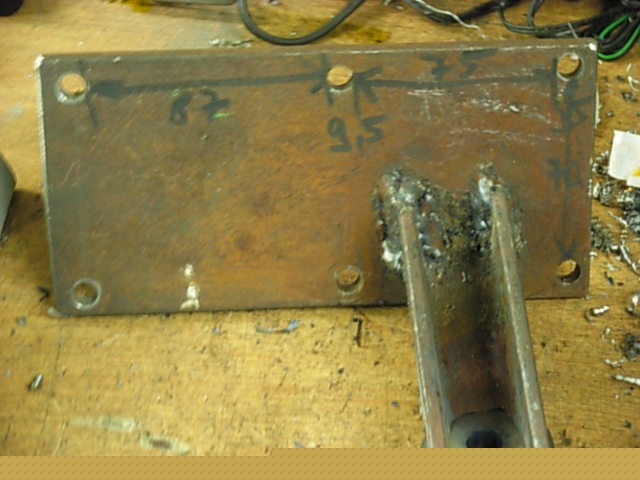

Eine ausführliche Anleitung, wie man die hochgeladenen Bilder hier einstellt, steht im unteren Forum "Hilfe und FAQ" oder so, kann jeder dort nachlesen.
Also wenn das nicht geklebt ist <img src="/forum_php/images/graemlins/trau27.gif" alt="" />, eine Schweißnaht sieht anders aus... <img src="/forum_php/images/graemlins/conf44.gif" alt="" />

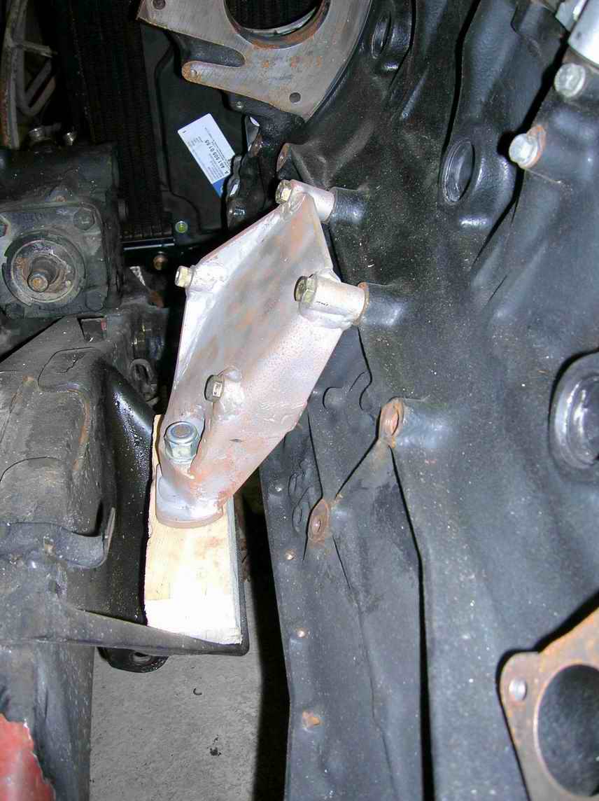

Auch so kann ein Motortragarm aussehen, wenn man ihn selbst bastelt:
OM603 Motortragarm links, nach Original 350GD in Stahl nachgebaut.
Das Gummielement entspricht nicht ganz dem Original-Werkstoff. Dafür aber maßhaltig.

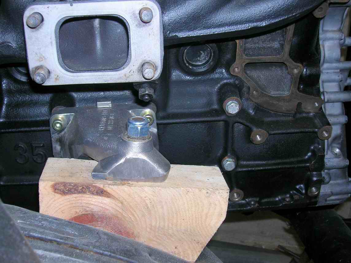

Posts: 1,076
Bibliothekar
Bibliothekar
Posts: 1,076
Motortragarm OM602-OM603 Original in Einbaulage

@Cuxcoa:
Interessant wäre jetzt, wie die untere Kehlnaht aussieht, denn an der zieht letztendlich die Hauptlast. Wenn wenigstens die mit ausreichend Strom geschweißt wurde, könnte der Tragarm tatsächlich länger als bis zum nächsten Bordstein halten.
Betrachte die Kritik in den oberen Postings bitte als konstruktiv!
@Gerd:
Interessante Idee mit den Hülsen <img src="/forum_php/images/graemlins/graem-thumbsup.gif" alt="" />

DaPo erst einmal vieln Dank das Du dich den Fragen erbarmt hast mit den einstellen von Bildern.
Dann...hoffe ich inständig nie in die Verlegenheit zu kommen...sowas anfertigen zu müssen!
!!Gerd!! des sieht scho mega Profimässich aus Deine Teile.
