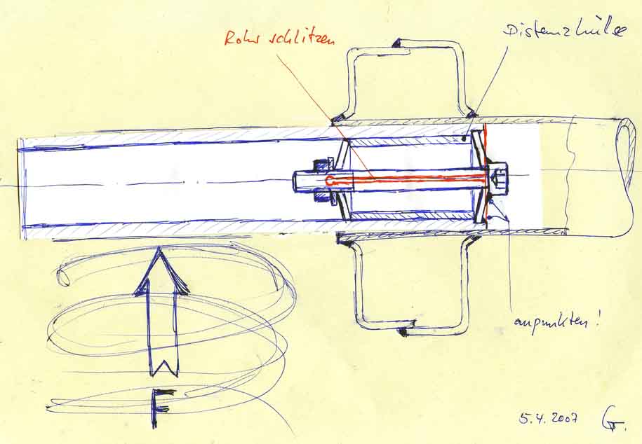

Wenn schon der falsche Weg genommen wird, dann aber richtig:
Diese Konstruktion trägt wenigstens optisch nicht so auf.

Konstruktion wie ein Spreizanker? Interessant.
Aber ich persönlich würde doch die klassische Schweißvariante favorisieren <img src="/forum_php/images/graemlins/wink.gif" alt="" />
Hey Gerd,
Was garandiert hier die haltbarkeit von die EINE schraube?
Und wass mit korrosion zwischen die 2 röhre?
Ich schliesse mich an bei Dapo... <img src="/forum_php/images/graemlins/wink.gif" alt="" />
Grüsse aus BE,
Frank
Posts: 1,076
Bibliothekar
Bibliothekar
Posts: 1,076
Es will hier einer unbedingt eine "Draufschraub"-Federkonsole haben.
Wie schon beschrieben würde ich alles faule rausflexen und Neuteile einschweissen und fertig.
Aber wenn nun einer solche Angst vorm über Kopf schweissen hat.....
Es würde in diesem Falle ja auch schon nur mit entsprechend tief reinstecken des Rohrstumpfes funktionieren.
Das spreizen ist nur zum Aufbringen einer Vorspannung gegen wackeln und zum sichern.
@ frank_be:
Man möge sich vor Augen halten, das die beweglichen Elemente des Fahrwerks alle nur jeweils an einer
Schraube hängen ( Längslenker, Panhardstab, Stoßdämpfer usw)
Kommt immer drauf an, wie es gemacht ist.
Ich gehe davon aus, das Langzeitkorrosion keine Rolle spielt, wenn die alte Konsole schon abgefault ist.
Dann kann man dem G vielleicht noch 6-8 Jahre bis zum endgültigen Ableben geben.
Bis dahin ist ein 5mm Stahl nicht schneller gerostet als der Rest. Ausserdem kann mal alles einschmieren oder das ganze Rahmenrohr mit Schmiernippel und Abschmierpresse vollpumpen.

Hallo Gerd,
werde so etwas herstellen und dann in die Querrohre reinhämmern. Muss nur noch was überlegen damit sich das nicht wieder rauszieht.
