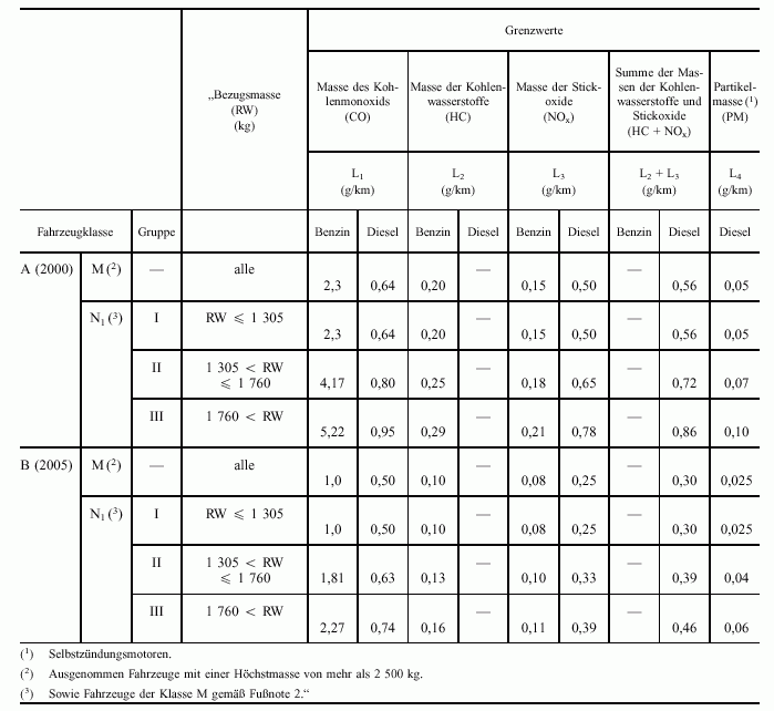

Sodenn ich die Grenzwertliste richtig deute steht mein pajero in der euro 3 kategorie in der gruppe iii (leichte nutzfahrzeuge, welcher ein höherer emissionswert zugebilligt ist.

Hier noch mal die Tabelle aus RL 98/69EG (EURO3).
Schwerere Fahrzeuge haben es eben zulassungsmäßig einfacher, die Steuer betrachtet aber nur die Grenzwerte.
