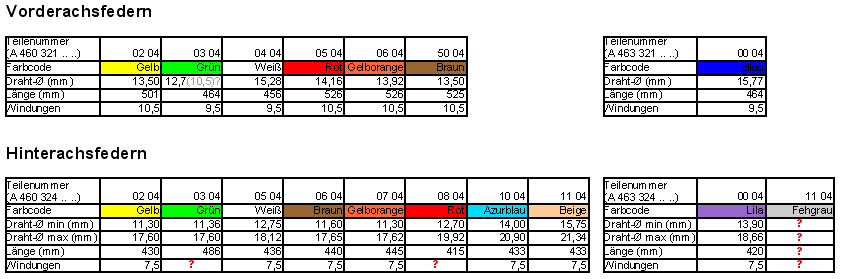

kann bei meinem keine Farbkodierung finden, griegt man das auch anderwertig raus - ohne Ausbau? Ihregendein Maß vorn im Normalzustand oder kann man sagen das die Schutzleiste an der Seite waagerecht sien muss.
Woher bekomm ich gerauchte Federn? so vieleicht Braun VA ; Weiß HA
Gruß Rayk

die Farbkodierung sind nur Farbkleckse an einer der letzten Windung. Dein Ex 240 hat sicher hinten Grüne drin.
Mit Voderachsfedern kann ich Dir leider nicht dienen, mit einem Satz Weißen Federn für hinten schon. Schick mir einfach eine PM.

kann bei meinem keine Farbkodierung finden, kriegt man das auch anderweitig raus - ohne Ausbau?
Gib mir mal die genaue Drahtstärke durch. Ich such,s Dir dann raus.
Hallo
[/quote]
Gib mir mal die genaue Drahtstärke durch. Ich such,s Dir dann raus. [/quote]
Vorn: 14 mm
Hinten: 16 mm
Danke Rayk
G*russ RAyk
Bitte melden. Danke
*G350 r.u.l.e.s.*
*mit LLK*
Posts: 1,079
G-Räte-Treiber
G-Räte-Treiber
Posts: 1,079
Nennst Du das genau messen ?
Vorne: 13,7, 13,9, oder 14,1 mm ?
Hinten kann ich es direkt definieren. Es können mit ca. 16 mm Durchmesser ( am dicksten Punkt gemessen ) nur Grüne mit 15,8 mm sein.
Alle Anderen weichen zu weit ab.

@Norbert:
Das erinnert mich an unser Gespräch am Wochenende...
Hier die Tabelle anhand der Daten, die in der Einführungsschrift zum 461 stehen:
Falls einer die noch fehlenden Daten hat, kann ich diese gerne noch ergänzen.

Hier siehst Du, warum GENAUES messen wichtig ist <img src="http://www.viermalvier.de/forum_php/images/graemlins/wink.gif" alt="" />

Update der Tabelle...
(danke Tuca <img src="http://www.viermalvier.de/forum_php/images/graemlins/graem-thumbsup.gif" alt="" />)

sorry, aber würdest du einer Vorderfeder mit 10,x mm Durchmesser vertrauen ?
Da sich sicherlich versehentich ein Schreibfehler eingeschlichen. Meine selbst erstellte Uralt-Liste sagt 12,7 mm.

Hmm, könntest Recht haben, habe die Daten nicht geprüft, nur copy&paste... <img src="http://www.viermalvier.de/forum_php/images/graemlins/augen21.gif" alt="" />
12,7 scheint mir auch realistischer

könntest Du das bitte noch mal checken bei der grünen Feder?

Die Zahlen stammen aus 350GD Einführung in den Kundendienst
Hier steht 10,5 (zehn) bei nur 9,5 Windungen
Die hinteren Feder haben auch 7,5 Windungen
Vieleicht ein Druckfehler im Buch?
