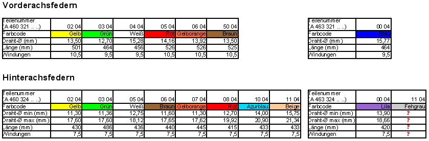

Ich tippe mal auf einen Fehler im Buch, da 10,5 in der Tat etwas sehr dünn ist, das wäre eher ´ne Golf-Feder <img src="http://www.viermalvier.de/forum_php/images/graemlins/grin.gif" alt="" />, oder für Ausstellungsfahrzeuge ohne Motor...
Habe noch mal ein Update gemacht...
(Jetzt fehlen eigentlich nur noch die Daten der fehgrauen Feder. Fährt hier jemand zufällig ´nen B7-Panzer, oder wo sind die verbaut?)

vielen Dank für die Daten.
Hatte keine Ahnung <img src="http://www.viermalvier.de/forum_php/images/graemlins/schild11.gif" alt="" /> das bei Federn im Kommastellenbereich handiert wird, jetzt bin ich zu etwas Besseren belehrt.
Muss mir mal mehr zeit nehmen für diese Geschichte - habe gerade nochmal mit`m Messschieber die V-feder gemessen-13,8mm und das passt nicht. Vielleicht <img src="http://www.viermalvier.de/forum_php/images/graemlins/confused.gif" alt="" /> ist nochmal Farbe
(Vorbesitzer) draufgekommen. Ja und hinten muss ich mal hochnehmen und Rad ab - dann dickste (ca. mittig der Feder?) und dünnste (oben bzw. unten?) genau messen.

Fehgrau Draht max.21,3mm
Rest muß Ich passen....

@Rayk:
Beim 240GD kamen standardmäßig zum Einsatz:
Radstand 2400, Cabrio: vorne gelb, hinten grün
Radstand 2400, Station: vorne gelb, hinten grün
Radstand 2850, Station: vorne gelborange, hinten gelb, diese wurde später durch gelborange ersetzt
Beim 300GD kamen rein:
Radstand 2400, Station: vorne braun, hinten grün
Radstand 2850, Station: vorne gelborange, hinten gelb, auch diese wurde später durch gelborange ersetzt
Im Grunde also beinahe gleich, die braune Vorderfeder ist eigenlich nur eine etwas stärker gespannte gelbe Feder, sowie die gelborange Hinterfeder eine stärker gespannte gelbe Feder ist...
@Ralf:
Scheint also sowas wie eine modifizierte beige Feder zu sein...

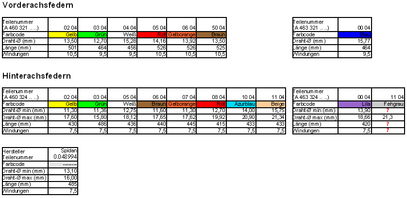

nach längerer Zeit mal ein kleines Update, damit´s nicht in Vergessenheit gerät <img src="http://www.viermalvier.de/forum_php/images/graemlins/wink.gif" alt="" />
[*] Fehlerkorrektur bei Hinterachsfeder grün
[*] Ergänzung Hinterachsfeder fehgrau
[*] Ergänzung Hinterachsfeder Spidan
Jetzt fehlen noch die restlichen Daten der fehgrauen Feder und die ganzen Zubehörfahrwerke. Also mal ran an die Meßschieber <img src="http://www.viermalvier.de/forum_php/images/graemlins/wink.gif" alt="" />
