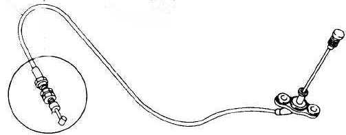

Anbei der Gaspedalregler beim 260er Patrol. Leider völlig elektronikfrei und saharatauglich. Preis beschämende € 14,50. Sche ... altmodische Karre! Und selber einbaun auch noch! Verwunderlich, daß die Karre sich ohne fly-by-wire überhaupt bewegt!
