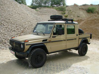

Ein interessanter G bei ebäh:
http://cgi.ebay.de/Mercedes-Benz-G-500-D...1QQcmdZViewItem
Hat zumindest die richtige Farbgebung.
Frage:
den 461-Kotflügel links mit Lufteinlass an der A-Säule...
hab ich bisher nur an einem 461 Prototyp gesehen.
Wenns dafür eine MB-Nummer gäbe?!

Moin,
der 463, 300GD Sauger, hat den Lufteinlaß auf der linken
Seite.
Denke mal, die haben den Kotflügel verbaut.
Gruß Alcandriver

463.228 / 500GE mit M117 hat auch sein Atemloch dort...

Wie wärs mit Flex und Feile ?
Ich hab jedenfalls nichts an Teilenummern gefunden.
Das Luft- Blechsegment vom 463er links hab ich schon und die Kunststoffgitter auch.
Rechts hab ich den Kotflügel MIT Luftloch an der A-Säule vom kanadischen G270-461-mil-Ausführung...den gibts ja Original in der "einfachen" 461 Ausführung.
Wollte nur noch mal sichergehen, ehe ich Hand anlege <img src="/forum_php/images/graemlins/smile.gif" alt="" />

Hallo ,haben die 463 Kotflügel nicht eine andere Scheinwerferblende vorne.? Dann müsten die ja aus 2 Kotflügel einen gemacht haben, oder? .
Mfg Norbert

Moin,
Seite.
Gruß Alcandriver
Mfg Norbert
=> genau das:
461er Kotflügel nehmen und das Luftloch reinschneiden.
Besonders edel, wenn man das 463er Blechsegment dort einarbeitet.

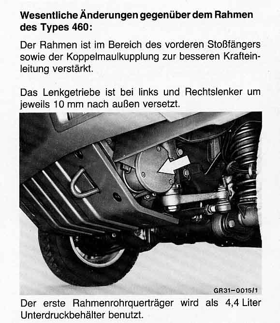

ich möchte das vordere Rahmenquerrohr als Unterdruckluftbehälter nutzen, da mir die Kunststoffkugeln oben links im Kotflügel im Wege sind.
In der 463-Einführung 1992 hab ich die Bilder davon gesehen, aber im EPC gibts nur den 90°-Kunststoffwinkel für die Verbindung Unterdruck-Hartkunststoffrohr/Rahmenquerrohr.
Hat jemand Bilder von einem /beiden 463-Original-Verschlussdeckel(n) ?
