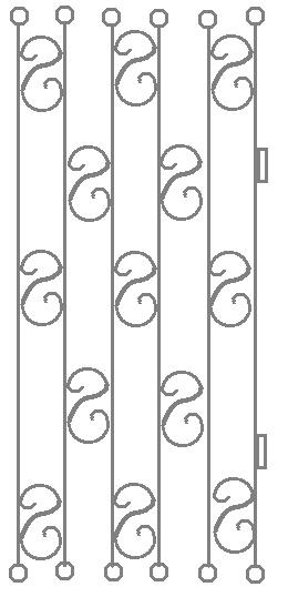

will so was basteln

Fehlen da nicht noch die senkrechten Stäbe???
