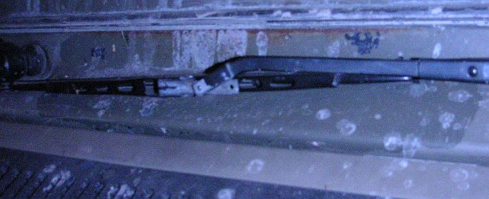

Und zum Abschluss noch ein Bild von der Stelle, wo das Wischerblatt seine normale Position verlässt um unter der umgeklappten Scheibe Platz zu finden.

Zum Verständnis: Die Wischerarme verfügen nicht etwa über ein zusätzliches Gelenk, sondern werden auf der Wischerwelle gegen einen Federmechnismus aus der Verzahnung gedreht und irgendwie arretiert?

Hallo Fischi,
Am 2. Bild sollte man es erkennen, dass der Wischerarm nur ausgeklinkt wird, der etwas hellere Spalt ist nur zu sehen, wenn der Wischer weggedreht wird, sonst schaut das aus, wie bei jedem anderen Wischer auch.
Arretiert wird gar nix, der Scheibenwischer liegt dann nur auf der Verlängerung der Motorhabe; so kann die Wischerwelle drehen, ohne das sich der Scheibenwischer bewegt.

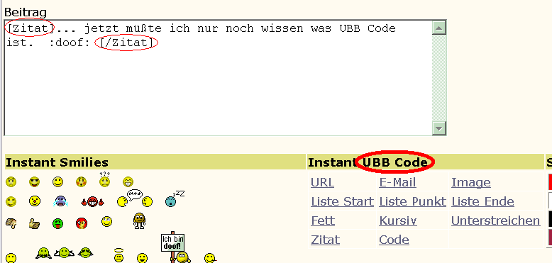

@ Dapo: kannst du mir mal ein bissl Nachhilfe geben, wie man die Fotos einfügt? <img src="/forum_php/images/graemlins/schild11.gif" alt="" />
Beitrag schreiben, Anhang anhängen, abschicken. Bis hierher bist Du ja schon gekommen.
Dann im Thread in Deinem Posting den Anhang anklicken, und die URL (also die Adresse) kopieren. Beispielsweise:
http://viermalvier.de/forum_php/upload_atachement//457313-Scheibenwischer_klein3.jpg
Zurückgehen zum Thread, den Beitrag bearbeiten, Bild an der gewünschten Stelle einfügen (mittels UBB Code, Unterpunkt 'Image'):
Fertig. <img src="/forum_php/images/graemlins/wink.gif" alt="" />

... jetzt müßte ich nur noch wissen was UBB Code ist. <img src="/forum_php/images/graemlins/schild11.gif" alt="" />
Ist nicht wahr, oder? <img src="/forum_php/images/graemlins/blush.gif" alt="" />
<img src="/forum_php/images/graemlins/dooya003.gif" alt="" /> [Linked Image von viermalvier.de]

Ok., heute ist nicht mein Tag. Mit dem elektronischen Krimskrams steh ich eh auf Kriegsfuß- obwohl ich den ganzen Tag vorm Rechner sitze. Werde mal die ganzen Möglichkeiten dort austesten.
Apropos Möglichkeiten: War eben an einem 461.304 um das auszuprobieren (steht zufälligerweise gerade hier in der Werkstatt). Hab mir das Blut aus dem Daumen gedrückt, aber der Wischer ließ sich ums Verrecken nicht abkoppeln. Oben hatten die Wischerblätter die gezeigte Auslösevorrichtung.
Gibts da noch einen weiteren Trick?

Vielleicht ist die Mutter zu fest angezogen, dann kann man das auch nicht lösen.
Irgendwie fühlt sich das an, als wäre da eine Feder verbaut, ich habs aber noch nicht offen gehabt, frei nach dem Motto "never touch a running system".
Ich kann mich nur erinnern, dass ich mal die Mutter (siehe Foto mit Daumen) nachgezogen hab, bis sie fest war und mich dann gewundert hab, dass der Klappmechanismus nicht funktioniert (das Zitat damals war irgendwas mit Dreckzeugverreckts) dann hab ich die Mutter wieder soweit gelöst, dass sie, sagen wir mal, ein bisschen mehr als "handfest" angezogen ist und seit dem klappts und den Scheibenwischer verlier ich auch nicht.
Schau mal ob der in der Werkstatt überhaupt die klappbaren Scheibenwischer hat. Da wo der Wischarm an der Welle fixiert ist, muss ein kleiner Spalt zu sehen sein (Foto: von der linken Daumennagelecke nach oben)
btw: man muss mit dem Daumen drücken und mit der "Resthand" vorsichtig "ziehen" sozusagen links raus und rechts reindrücken.

Danke, ich glaub jetzt hab ichs kapiert.
Könnte man das für uns DAUs mal irgendwo zusammenschreiben, oder gibts das schon wo, und ich habs nur wieder mal nicht gefunden?
