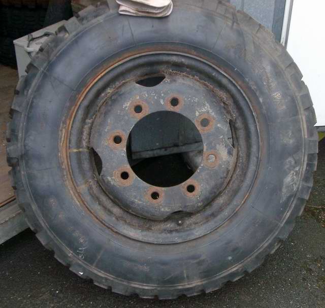

Von meinen Felgen hab ich noch ein Bild gefunden:
Vielleicht erkennst Du ja da schon was drauf.
Woher die genau sind, kann ich nicht sagen, ebenso vermute ich nur, daß es 9x20 sind. Ich bin nächste Woche wieder in Essen, dann kann ich Dir Genaueres sagen.
