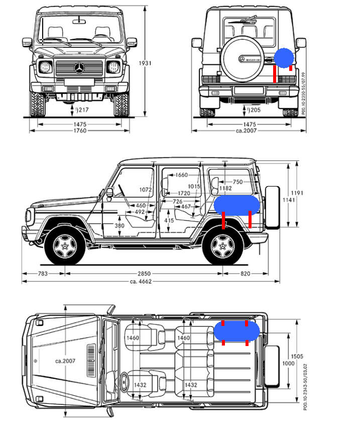

meine Gasumrüstung steht bevor, und wegen der Befestigung vom Gastank würd ich gern wissen, wie das Blech etc. im hinteren Bereich von Kofferraum aussieht. Da hats bestimmt schon der ein oder andere rumgeschweisst !?? <img src="/forum_php/images/graemlins/blush.gif" alt="" />
Der Tank (Zylinder) soll auf den Radkasten hinten rechts. Ich denk, wenn ich den Innenkotflügel abbaue, kann ich oben am Radkasten durchbohren und komm relativ geschickt unten ran (zum Mutter/Unerlagscheibe/Flacheisen etc. ranmachen)
Frage ist, wie das Blech aussieht, wo Radkasten aufhört und der Kofferraumboden anfängt. klasse wär ein Schnittbild von der Stelle - gibts sowas!?
Da der Tank etwas breiter als der Kotflügel ist muss da nämlich eine Stütze runter, und von unten sieht man nicht wirklich gut ran (wegen Tank)
So sollte das ganze mal aussehen,
blau = Tank, rot = Befestigung
Frage ist -> wie siehts da aus, wo die roten Stützen hinkommen!?

wenn du da ran willst, muss der Tank runter. Da ist kein Platz zum bohren. Willst du nur einen Tank verbauen?? Wie groß soll das Volumen sein???
Das Durchbohren des Blechs an der Stelle an sich ist nicht das Problem, solltest halt nicht direkt in ne Schweißnaht dübeln.
Habe mit der Zweitanklösung auf den beiden Radkasten gespielt weils mir der Padane empfohlen hat. Ist bestimmt auch die beste Lösung, wenn Geld nicht so die Rolle spielt.
Allerdings sind die Tanks mit stehender Montage dann doch relativ teuer.
Aber zu deinem Vorhaben, frage mich wo der Sinn ist, den Tank so zu montieren und nicht hinter der Sitzbank. Wenn du 90 Liter nimmst, was wirklich das Minimum für so einen Schluckspecht ist, verschenkst du doch mit so einem Tank auf dem Radkasten ne Menge Platz in der Breite.
Kann aber auch sein, dass mich da mein Auge täuscht.

wie der Unterboden an der Stelle aussieht, kann ich Dir auch nicht sagen, dort war bei mir alles OK. Aber ich würde eh nicht in den Boden bohren, m.E. gibt es eine bessere Lösung:
Seitlich im Kotflügel müßten die Aufnahmen für die Zurrösen sein, DORT würde ich die Stützen befestigen. Dann brauchst Du am Boden garnicht zu bohren. An der Außenseite kannst Du entweder an den Innenkotflügel gehen (Die 460-Zusatztanks waren da auch befestigt), oder an die Aufnahmen für die Längssitzbank (hinter der Seitenverkleidung)...

@ oleg: das mit der Tankgröße hab ich mir auch lange überlegt.. 120l war das größte, der jetzt hat 76l. Da ich aber kaum Umweg zur Tanke (bzw. mehreren) hab, ist mir die Reichweite nicht sooo wichtig. Lieber etwas mehr Platz.
Den Vorteil auf dem Radkasten seh ich vorallem darin, dass ich die komplette länge hab (auch wenn ich die Sitzbank umklappe) und rel. wenig Einschränkung in der breite, weil da ja eh die Radkästen sind.
@ dapo: das mit den Zurrösen hab ich meinem Umrüster auch vorgeschlagen - da war er nicht so begeistert... aber ich werd nochmal nachhaken, das wäre eigentlich auch meine liebste Befestigungsart... Ich glaube, er hatte Bedenken, ob das fest genug ist.. <img src="/forum_php/images/graemlins/conf44.gif" alt="" /> gibt da irgendwelche infos, WIE belastbar die Befesigungen für die Ösen sind!??
Aufnahmen für die Sitzbank ist auch ne gute Idee! Sind das die vier ungefähr in der Mitte vom Bild!?? weiter vorne gibts glaub auch welche, gell!
Will heissen, da kommen normalerweise die Sitzbänke mit den Sicherheitsguten (?) dran. Gibts da eine Gewichtsbeschränkung für die Mitfahrer auf der Sitzbank?? weil - wenn das zwei 100kg Männer theoretisch aushält (die sollen ja auch im Fall des Falles nicht durchs Auot fliegen) dürften 76l Gas auch kein Thema sein <img src="/forum_php/images/graemlins/smile.gif" alt="" /> Oder??

Wieviel die Befestigungen der Ösen aushalten, kann ich Dir nicht sagen. Aber sie sind halt dazu da, (Zug-)Last aufzunehmen, im Gegensatz zum Boden. Das Gewicht kann ja ruhig auf dem Boden lasten, aber befestigen würde ich die Halterung an den Aufnahmen für die Ösen.
Die Längssitzbänke haben, soweit mir bekannt, keine Gurte, jedenfalls nicht die, die ich kenne. Aber wenn die zwei mal vier Befestigungen oben (Sitzbank) und die beiden Befestigungen unten (Zurrösen) verwendet werden, sehe ich da keine Schwierigkeiten. Jedenfalls nicht mehr als bei Befestigung an nicht dafür ausgelegten Stellen <img src="/forum_php/images/graemlins/wink.gif" alt="" />

Ist diese Position nicht etwas bedenklich wegen Heckaufprall? Der Tank wäre ja quasi direkt in der Knautschzone. Zwischen den Radkästen hinter der Sitzbank wäre geschützer... <img src="/forum_php/images/graemlins/conf44.gif" alt="" />

hab meine stehenden 70 Liter Tanks auf dem Radkasten ohne Probleme beim TÜV abgenommen gekriegt .

Habe meinen Gastank auch ander selben stelle montiert 90l.
Befestigung über ein abgewinkeltes Blech auf Radkasten.
Ich mach mal ein paar Fotos.
