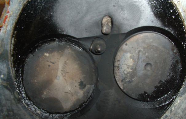

..aber nochwas anderes.. warum versabbelt eigentlich der ansaugtrakt mit agr???? wenn da nur abgas und russ drinne wär.. .. zusammen mit frischluft.... ist ja nix feuchtes drin zum festschwicken?? ... oder kondensiert da wasser- /öldampf aus dem abgas dann im ansaugtrakt??? ... und pappt dann den russ mit an??

oeldampf aus der kurbelgehäuseentlüftung wird in den ansaugtrakt geleitet und verschmutzt diesen,z.b. auch den llk.
kommt dann das abgas hinter dem llk dazu wirds ne richtig fiese pampe die sich unter anderem auch an den ventilsitzen niederschlägt.
nicht wirklich schön......

@ sunilus: Jede Verbrenunung organischer Stoffe (Diesel, Benzin, Erdgas, Holz .....) hat als Produkt der chemischen Fromel Wasser dabei, natürlich in Dampfform und wenn das kondensiert bzw. auf so einen Rußpartikel trifft gibts Schmodder.

@azeh: ach herrje.. die KG-entlüftung hat ich ja ganz vergessen <img src="http://www.viermalvier.de/forum_php/images/graemlins/grin.gif" alt="" />.... <img src="http://www.viermalvier.de/forum_php/images/graemlins/schild11.gif" alt="" /> ...(nettes bild übrigens, danke).. d.h doch aber, dass trotzdem ölschwicke im ansaugtrakt landet... nur eben nicht so russig...... wäre ne verlegung der entüftung in ne alte öldose auch noch zu überlegen..*grübel* ... oder an korrosionsgefährdete teile zum versiegeln <img src="http://www.viermalvier.de/forum_php/images/graemlins/grin.gif" alt="" />
@disco68: jepp, schon klar das mit dem wasserdampf...aber russ und wasser gibt höchstes nichtklebrige dreckbrühe... und das wasser sollte bei den temp am motor auch irgendwann mal verdampfen, sodass nur russ überbleibt.. ausserdem.. warum sollte das wasser dort kondensieren, wenn der motor betriebswarm ist.....tut er ja nichtmal 3m weiter hinten im kalten auspuff (kalt natürlich schon)

azeh hat natürlich recht.
Der Schmodder kann je nach Beteriebsbedingungen oder Verbrennungstörung auch ohne Öldämpfe enstehen, ist zumindest bei einer normalen Ölheizung so. Das sieht dann ähnlich aus, an die Entlüftung habe ich auch nicht gedacht.
