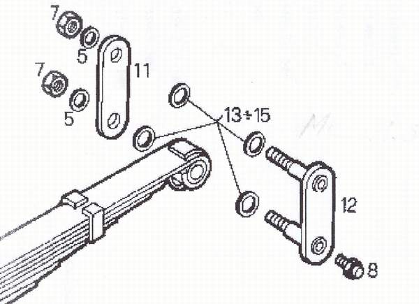

<img src="http://www.viermalvier.de/forum_php/images/graemlins/dooya003.gif" alt="" /> Schau dir den hinteren "Federbolzen" mal an:
[color:"green"]Hintere Federaufhängung 40-10W Daily I[/color]
Die könnte man so doch verwenden ?
Gemäss Werkstatt-Handbuch hat die Messingbuchse einen Innendurchmesser von 24mm, der Gewindeansatz am Federbolzen ist M16x1.5.
Die Masse der Ausgleichsscheiben stehen so im Ersatzteilkatalog, sie können aber durchaus stimmen, denn das Federblatt ist im Bereich des "eingerollten" Auges verjüngt, schätzungsweise noch etwa 65mm breit. Da passen also noch Scheiben zwischen die Aufnahme. Wenn ich die neuen Hülsen gleich lang machen lasse wie meine alten, sollte ich wohl mit den originalen Ausgleichsscheiben auskommen. Uebrigens kann auch das 1. Blatt der neuen Feder im Augenbereich keine 70mm breit sein. Denn sonst würde der Bund der Gummi-Schwingelemente ja gar nicht mehr in die Aufnahme passen.
Die Einstellung des Spiels ist im Werkstatt-Handbuch folgendermassen beschrieben:
Muttern der Federbolzen auf 201.5 Nm festziehen, anschliessend soll das Spiel zwischen der Lasche Nr.11 und den äusseren Unterlagsscheiben Nr.5 0.1 - 0.2mm betragen. Klingt soweit eigentlich plausibel.
Zur vorderen Federaufnahme, siehe nächster Beitrag
Gruss Reto

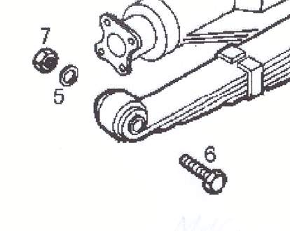

Der vordere Federbolzen scheint aber wirklich trocken zu laufen:
[color:"green"]Vordere Federaufhängung 40-10W Daily I[/color]
Hier gibt es keinen Schmiernippel, nur eine Schraube M16x1.5 <img src="http://www.viermalvier.de/forum_php/images/graemlins/blush.gif" alt="" /> Von Heavy Duty kann da wohl keine Rede sein.
Der Schmiernippel an deinen speziell angefertigten Federbolzen liegt wohl auch aussen am Kopf ?
Da habe ich nur sehr wenig Freiraum zu den Werkzeug-Staukästen aber mit einem abgewinkelten Nippel könnte es gehen.
Ich schau mal, ob der Militär-Daily vorne ev. einen abschmierbaren Federbolzen hat. Wäre ja möglich. Ob diese Teile dann aber weltweit verfügbar sind, ist natürlich fraglich. Aber wahrscheinlich wären sie kostengünstiger als eine Spezialanfertignung. Die Länge müsste so um die 110mm sein, deine 120er-Bolzen würden bei mir bereits am Chassiträger anstehen.
Vielleicht würde auch ein Original-Bolzen von Bremach oder SCAM passen. Da könnte ich ja mal den Erich fragen.
