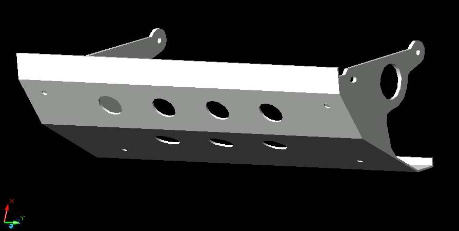

(die Seitenteile waren mit 8 mm gedacht)
völlig ausreichend
4 mm als prallplatte auch völlig ausreichend
die aufdoppelung für die alu-platten der "profi's" ist schlicht aus dem grund,
das die für die verwendete alu-platte verwendete legierung (AlMg3.5 oder höher)sich nicht so ohne weiteres (also ohne zu reißen und sich somit schon bei der herstellung selbst zu zerstören)um 90° biegen lässt.
nicht bei dem kleinen radius (für die besserwisser)
ich unterstelle mal das sie wenigstens 3.5 nehmen,
glaub ich aber nicht bei allen,
und dieser 90° winkel hinten ist der trick.............
jetzt hab ich's verraten
aber bei der seitenwange ist noch ein konstruktionsfehler drinn,
er wird ihn schon finden

sorry, aber ich glaube der hier dargestellte ist etwas stabiler (fester) als deiner...
Bei deinem hätte ich Angst, dass die beiden Streben nachgeben und die ganze Fuhre einfach hoch gebogen wird. Und dadurch evtl. mehr Schaden entsteht!
Wenn ich noch keinen hätte, würde ich ihn mir kaufen......

<img src="http://www.viermalvier.de/forum_php/images/graemlins/liebe02.gif" alt="" /> Nicht übel, aber wie ist denn die Befestigung am Rahmen gedacht? Können vorhandene Bohrungen verwendet werden? An welchen Punkten wird verankert ...
Kannst Du da noch ein paar mehr Infos geben?

also ich dachte du wolltest was vernünftiges verscheuern ??
für 170 oder so ähnlich kann ich ja den von Scorpion Racing verkaufen, ALU/ STahl.
Aber ganz ehlrich, 4mm Platte ????? WAT WILLSE DENN DAMIT ?

frank,
ganz ohne dir zu nahe treten zu wollen,
der burschi hat schon mitgedacht (sehe ich(!) so)
aber bei den seitenwangen ist halt noch einen fehler drinn......
wenn er den ausbügelt sehe ich kaum einen grund der gegen das teil spricht.
naja,verschrauben ist nicht sooooooo der bringer,aber besser als kleben
und ich urteile hier ganz ohne eigennutz,ich habe selber noch einige ufs hier liegen die ich irgentwann mal fertig schweißen werde und auch dem einen oder anderen verticken werde,
da ist die prallplatte auch "nur" 4 mm stark,aber megastabil.
keine anfragen bitte,ich vertick nicht an jeden.
ich bin snob.

Ach so, passen würde das Teil an alle Defender ab ca.1985
hmmmm, kann ich auch sowas unter meine 110er bauen.
Was es noch zu berücksichtigen gibt, ähhmmm,
soll das jetzt aus Alu geschweißt werden ??
Das hat da so seine Tücke im Detail, du kannst nicht ohne weiteres 4 mm mit 8 mm verschweißen !
