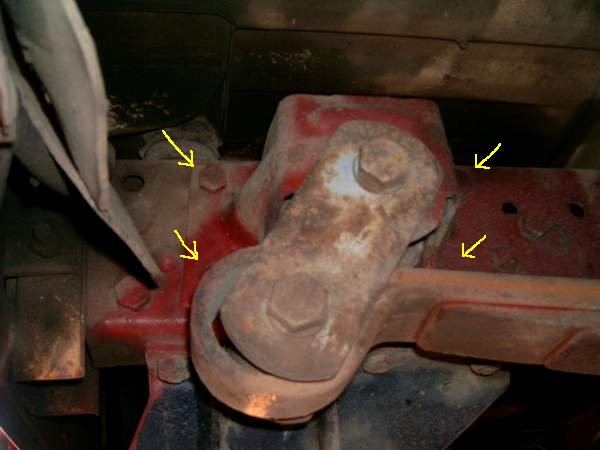

Wenn ich mir so das Bild betrachte glaube ich immermehr das du vorne bereits jetzt die Gummielemente drin hast, denn, einen völlig trocken laufenden Federbolzen hab ich noch nie gesehen, ist meines erachtens technisch nicht möglich und würde im nullkommanichts verschleissen.
Gruss Ozy
Posts: 882
Posts: 882
Ozy <img src="http://www.viermalvier.de/forum_php/images/graemlins/cool.gif" alt="" />, du hast recht.
Technisch ist mir dies ja auch suspekt vorgekommen und wenn ich in meiner Federaufnahme mal den Schmutz ein bisschen entferne, ist tatsächlich der Gummi zu sehen.
