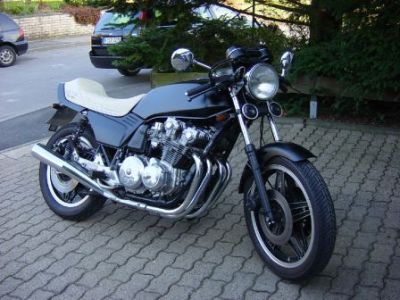

jo, 79er bol d` or, musste nur noch 1 jahr warten ...

Original geschrieben von steph4n
jo, 79er bol d` or
Also Japanplunder scheidet ja eigentlich aus ;-))
Wobei man bei einer (original)verkleideten Bol dOr oder CBX (die heissen dann F2 - oder ?) wirklich eine Ausnahme machen könnte.
Hat jemand Erfahrungen wie anfällig diese Dinger antriebsseitig sein können ??
Gesucht ist halt "Genuss ohne Reue", bei einer BMW Boxer ist das kein Thema, einmal alles auseinander und wieder zusammen kostet nicht die Welt, aber dann ist Ruhe. Nur wie schauts da bei den Hondas aus ? Wenn ich die heute "dicht und munter" einkaufe, gibts da ne Chance dass das so bleibt ? Erfahrungen ?

cb900F cb750f:
problemstelle (die schwer wieder zu richten ist) ist die schraube die den vorderen
kettenspanner haelt. hat wenig fleisch im alu und reisst gern mal aus weil
die leute die anknallen ohne ende.
wenn die gut aussieht ist schon viel geholfen.
ventile einschleifen dauert ewig (4-ventiler ... )
primaerkette die anderen beiden ketten, kolbenringe, ventilschaftfuehrungen
kurbelwellenlager neu lag in der d-mark zeit bei 1200 ocken.
am ventildeckel schwitzt et immer was, ist aber nicht problematisch.
wenn du die anstaendig ueberholst haste laenger was von.
vor der ueberholung brauchte ich 1l oel auf 100km
jetzt lieg ich bei einem auf 5000 ...
wenn, nim eine wo der motor direkt am rahmen (750er immer)ist und nicht mit den gummidingern dazwischen.
