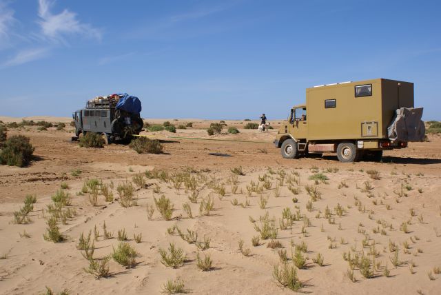

@ Stephan: Ich nehme an, Du beziehst Dich auf diese Situation (hast mal wieder Deine Zeit damit vertrödelt, über Reiseberichten zu sitzen??): (c) Familie Ertl Zuerst mal muss man festhalten, dass der Bremach es hier nicht geschafft hat, den LKW aus dem Sand zu holen. (c) dito Da musste dann schon noch ein Rundhauber mithelfen. Und außerdem habe ich den Eindruck, dass der Bremach einfach nur deshalb rückwärts zog, weil man vorne leichter an die Abschlepphaken kam als hinten unter dem Kabinenüberhang. Vielleicht spielte auch eine Rolle, dass der Bremach-Fahrer so immer das anzuschleppende Fahrzeug im Blick hatte? Aber wegen der technischen Seite, weshalb fragst Du nicht einfach Erich Christ? Wobei ich es interessant fand zu lesen, dass das Bremach-Getriebe da offenbar anders ist als die anderen. Mach doch einen Faden im Bremach/Iveco-Forum auf. Grüße, Marcus

@mhanke, genau diese situation habe ich gemeint. egal ob er den befreit hat oder nicht. aus der beschreibung geht hervor, dass da schon ganz ordentlich gerüttelt und gezogen wurde.
Es ging mir hier erst einmal um die allgemeine technik, deshalb habe ich hier gepostet. Habe erst vor ein paar Tagen einen 7,5 To Lkw mit meinem uaz aus einem loch gerissen.... und bin immer wieder ganz begeistert von den doch ziemlich starken kräften, die da auftreten. Würde ich so nicht unbedingt einem Fernreisefahrzeug zumuten wollen. Mit meinem bremach bin ich da vorsichtiger. Von der technik her dürfte das aber auf´s gleiche rauskommen. deshalb habe ich mal hier gepostet.
