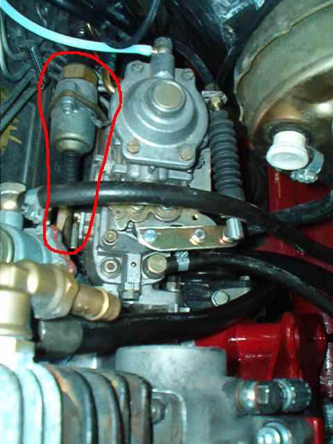

Etwa so, im roten Kreis.
Ist aber nur eine von verschiedenen Varianten. Diese ist die simpelste.
Im kalten Zustand ist dieser Hebel etwa 5 mm zurückgezogen, bei erwärmung entspannt er sich, dieses anspannen gibt etwa 2 - 3° Voreinspritzung.
Es gibt aber auch Pumpen wo diese Verstellung intern eingebaut und über den Wasserkreislauf via Thermofühler hydraulisch gesteuert wird, und wahrscheinlich gibts noch ein dutzend andere Varianten.
Diese beiden werden von Iveco / Bosch verwendet.
