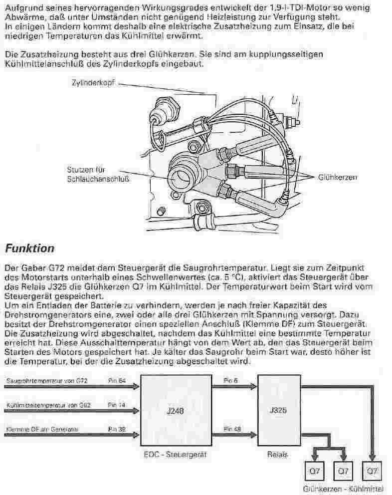

habe ein ähnliches Problem mit meinem 300GTD von 1987. Da gibt es ja auch einen Thread zu. Jedenfalls haben die von VW bei ihren TDi's eine Vorheizung drin. Vielleicht kann man das ja übernehmen...
