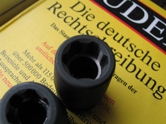

mennnnnnnnnnooooooooo,......
jetzt hab ich extra ein Foto gemacht <img src="http://www.viermalvier.de/forum_php/images/graemlins/frown.gif" alt="" />
die hier ist von Saltus <img src="http://www.viermalvier.de/forum_php/images/graemlins/grin.gif" alt="" />
wenn jetzt einer sagt, hey da fehlt was in der Mitte <img src="http://www.viermalvier.de/forum_php/images/graemlins/grin.gif" alt="" />
ist auf 14,4mm ausgedreht <img src="http://www.viermalvier.de/forum_php/images/graemlins/graem-thumbsup.gif" alt="" />
Fürn englischen Patienten bracht man sowas schon mal <img src="http://www.viermalvier.de/forum_php/images/graemlins/grin.gif" alt="" />

Proxxon verwendet auch diese Form. Dürfte auch kein Problem sein im guten Fachhandel eine einzelne Nuss zu bekommen....
