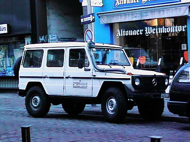

Hier noch was old-school mässiges:
[Linked Image von oaxco.de]
300GD BJ '81 aufMichelin XS 9.00R16 auf 6" Stahlfelge mit 40mm Bodylift
Ich hab das sogar eingetragen bekommen... grin

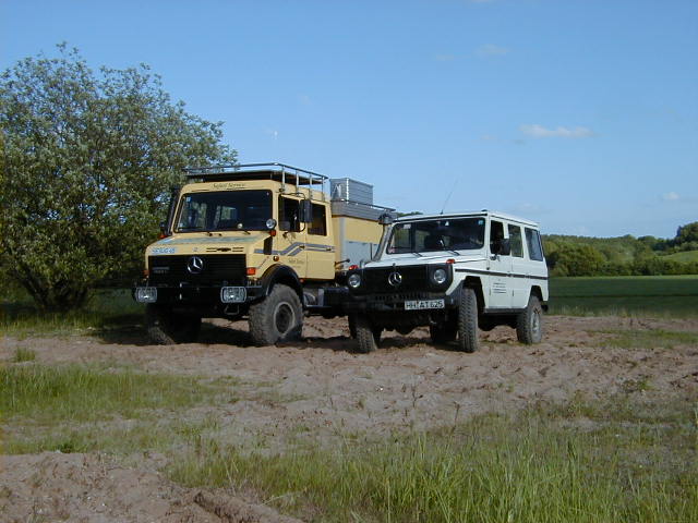

bin dann aber recht zügig auf XZL 8.25R16 umgestiegen - ein Wendekreis von knapp 20m und ein kriminelles Fahrverhalten waren mir dann doch zu heftig. Die 8.25er XZL sind nach wie vor das beste was ich je im Gelände gefahren habe - kurz vor Kettenfahrzeug...
Heute müssen die 285/85R16 auf 6" Stahlfelge reichen (290 GTD mit "Schlechtwegepaket", alles Serie...)

sowas war letztes WE in Peckfitz, anscheinend allerdings ohne Zulassung.
Komischerweise hat den keiner von uns richtig im Gelände gesehen confused
Wirklich lustig war bei dem Auto das Reseverad an der Hecktür, sah aus wie vom PKW grin

Na die haste aber nich eingetragen , oder ??

Die sind eingetragen, war kein Problem - hat Kalle von Safari-Service gleich bei der Tageszulassung mitgemacht...

Dir ist aber klar das der Reifenhersteller breitere Felgen vorschreibt? Ich denke ohne Freigabe des Reifenherstellers begibst Du dich da auf Glatteis.
Man kann sicherlich alles mögliche eintragen, wenn Du jedoch an die physikalischen Limits kommst wird es irgendwann gefährlich. Die Reifenhersteller geben nicht umsonst die zulässige Felgenmaulweite an.
Schließlich bist Du ja nicht alleine auf der Strasse unterwegs.

... daher meine nächste Anschaffung:
http://www.staunproducts.com/beadlock.php
