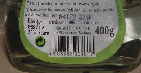

Bei Aluminium sind Säuren mit Vorsicht zu verwenden, genau wie starke laugen [klugscheiss on] Aluoxide sind amphother [\klugscheiss off]
also zum Alureinigen Zuerst mit Spülmittel entfetten, Backpulver (Natriumbikarbonat) im warmen Wasser lösen und damit mit weichem Lumpen putzen, NIEEEEEEEE scheuern.
Sollte das nicht reichen, dann ist aber eh etwas Faul.
Leichte Kalkablagerungen auf Alu kann man mit etwas saurem Kochwein lösen.
