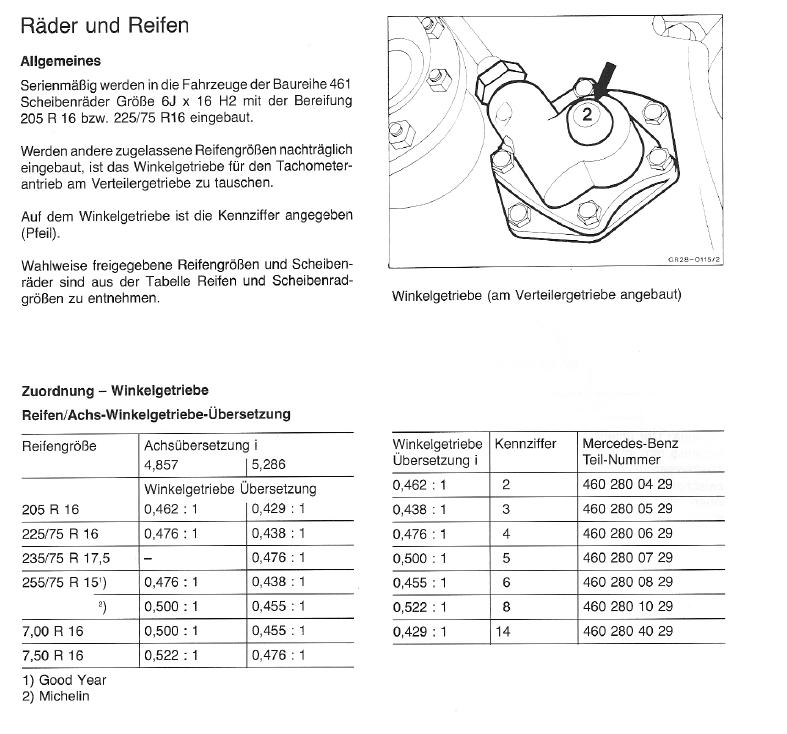

Nach klaus300Es Liste wäre 0,904:1 für 7,5R16. Wieviel sind Deine Reifen größer als 7,5R16?
0,894 oder 0,875...

Die Tabelle, die ich verwendet habe heißt:
Die neuen Geländewagen Baureihe 461 230 GE und290 GD, ist 1992 erschienen und ich habe natürlich die 230er Daten genommen.
Dort sind einmal für die Achsen vom 230 und 290 jeweils für alle Reifengrößen die Winkelgetriebeübersetzugnen angegeben (siehe oben) und dann in einer zweiten Tabelle für jede Übersetzung die Kennziffer und daneben die dazugehörige 460 xxx xx xx Bestellnummer?
Irgendetwas stimmt hier noch nicht???

Warum, was stimmt nicht? Klaus' Tabelle ist für 463, Deine für 460/461.
Oder steh ich auf dem Schlauch?

Tobias locker bleiben,
die Tabelle die ich gepostet habe ist für den 463er. ( :cool2: habe oben 461 überlesen). Der 461 hat normalerweise folgendes
[Linked Image von gwagen.de]
Wenn es sich jedoch um die von Padane beschriebenen Achsen handelt wirds schwierig...
der 205er hat ca 2230-2245(mm) im Umfang, der 235er hat ca 2482mm.
Wenn er denn die 4,875er Achse hätte, dann hätte er jetzt 0,462:1 drinne.
Der 235er kommt im Umfang den 7.50 R16 (2445) recht nahe. Das wäre dann 0,522:1 und damit 460 280 10 29.
Das alles nur wenn die Achse so ist wie angegeben.
mfg
Klaus

Hallo Freunde,
jetzt muss ich auch noch eine blöde Frage stellen, weil irgendwie ist mir die Achsen-Rechnerei auch zu hoch.
Ich hab auf meinem G auch 235/85 R 16 drauf. Mein Tacho geht ca. 10 kmh/h falsch, nämlich zu langsam (wenn ich also 50 fahre, laut GPS, dann zeigt er nicht ganz 40 an); entsprechend zählt er auch zu wenig Kilometer mit.
Mein G ist ein Ex-Militär G des österreichischen Bundesheers. 300 GD, Baujahr 1986. Achsen hab ich (noch) nicht getauscht.
Kann ich davon ausgehen, dass ich die 4,857er Achse verbaut hab und daher auch das Winkelgetriebe mit Nummer 8 (460 280 10 29) brauch?
Bitte um eure Hilfe, ich kenn mich echt nimmer aus.
Liebe Grüße
Didi

leg dich halt drunter, dann kannst Du dcch auf dem Schild der Achse die Übersetzung ablesen....
