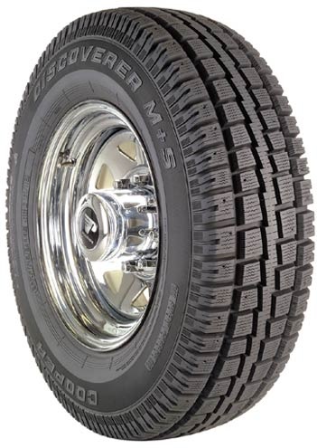

Und auch der Cooper Discoverer M+S ist bespikebar, zu erkennen an den kleinen löchern in den Profilblöcken.
