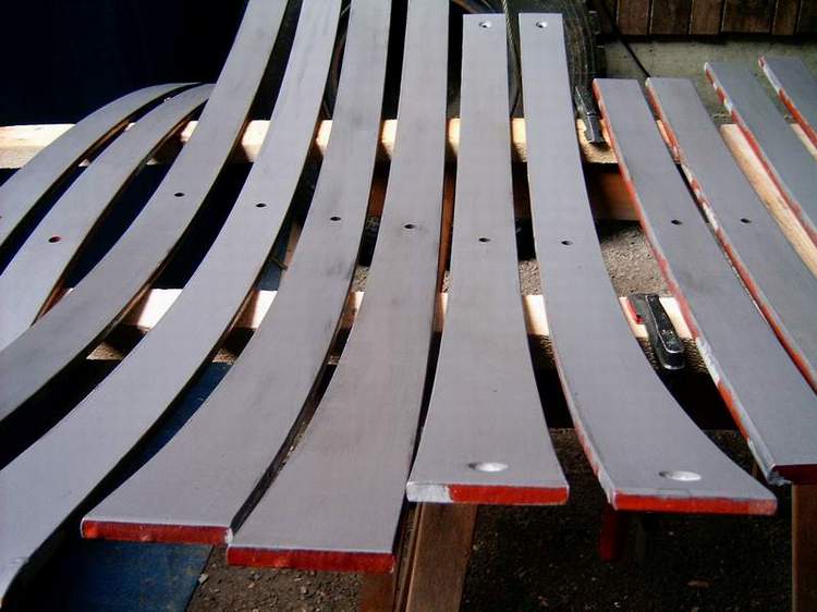

Schau mal Ozy <img src="http://www.viermalvier.de/forum_php/images/graemlins/cool.gif" alt="" />
Die Federblätter mit OKS 510 "bearbeitet" <img src="http://www.viermalvier.de/forum_php/images/graemlins/graem-fuck_you.gif" alt="" />

Schön schön, nur Schade das die ganze Arbeit nach 20km Fahrt wieder dahin ist, wenn nicht geb ich dir ein Bier aus. <img src="http://www.viermalvier.de/forum_php/images/graemlins/party48.gif" alt="" /> <img src="http://www.viermalvier.de/forum_php/images/graemlins/party48.gif" alt="" />

@Ozy <img src="http://www.viermalvier.de/forum_php/images/graemlins/cool.gif" alt="" />
Montierst du die Federn nach 20 km wieder auseinander, um zu sehen, ob das OKS noch da ist ? <img src="http://www.viermalvier.de/forum_php/images/graemlins/graem-clown.gif" alt="" />

@Ozy
Du wirst es schon selber feststellen wenns soweit ist, der Gleitlack mag ja auf einem starren untergrund (zb.Zapfwellenstummel) halten, deine Federn werden aber beim fahren ständig dynamisch verbogen und gleichzeitig mit enormem Druck aufeinander gerieben.
Jetzt sag du mir doch wie sich da eine Farbe festhalten soll? Ich kanns mir echt nicht vorstellen, mir wäre es einfach zu schade um die ganze Arbeit. <img src="http://www.viermalvier.de/forum_php/images/graemlins/engel02.gif" alt="" />

Hallo Ozy <img src="http://www.viermalvier.de/forum_php/images/graemlins/cool.gif" alt="" />
Ich denke, wir lassen das Thema OKS mal beiseite und wenden uns wieder wichtigeren Dingen zu.
Die Arbeit, die ich damit hatte, ist im Vergleich zum Ganzen vernachlässigbar.
