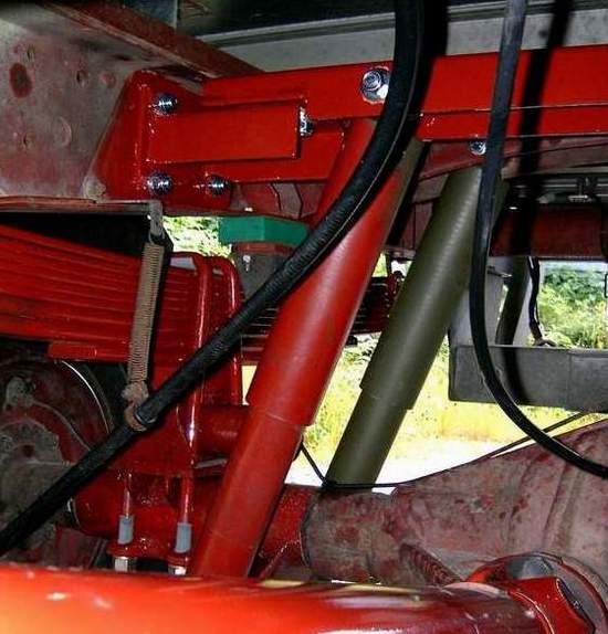

Wir probieren heute mal ein paar Versuchsvarianten durch:
Um 20mm längere Schäkel, 15mm Zwischenlage auf der Achse und zwei zusätzliche Federblätter. Definitv montieren kann ich heute aber nicht alles, weil dann die U-Spannbügel zu kurz wären. So käme die Firma Bieri wieder zu einem Auftrag.
Details folgen morgen, aber soviel mal vorneweg:
Die neuen Federn tragen nicht wie gewünscht. <img src="http://www.viermalvier.de/forum_php/images/graemlins/frown.gif" alt="" />
Und sie sind wohl auch etwas zuwenig hoch.
Gruss Reto
Posts: 882
Posts: 882
So nun ist die Lösung gefunden:
[color:"red"]1.[/color] Habe ich zwei zusätzliche Federblätter zu je 9mm eingelegt. Die stammen von der alten Feder (Blatt Nr. 3+4) und ich habe sich auf die Länge meines neuen Blatt Nr. 5 (das lange fette) gekürzt. Dazu habe ich natürlich auch eine längere Herzschraube gebraucht, die von Bieri hergestellt wurde. Nun hat die Feder noch eine sichtbare Biegung und ist nicht völlig platt wie beim ersten Test.
[color:"red"]2.[/color] Die originalen Laschen für den beweglichen Schäkel habe ich gegen eine stärkere Ausführung (Stahl CK45 in 10mm Dicke) mit 20mm mehr Lochabstand ersetzt.
[color:"red"]3.[/color] Unter das Federpaket kommt nach dem Därr-Treffen noch eine Zwischenlage von 15mm. Die klemme ich jedoch nicht mit der Herzschraube, sonst wäre die wieder zu kurz. Ich bohre oben die Zentrierung für das Federpaket rein und schweisse unten einen Kopf an, so lässt sich die Unterlage ganz einfach nachträglich einlegen, ohne die gesamte Feder wieder zu demontieren. Nun muss mir der Bieri nur noch 4 Stk. längere U-Spannbügel anfertigen, damit ich das Ganze dann wieder auf die Achse spannen kann.
Die Testfahrt von gestern war erfolgreich, zusammen mit den neuen Stossdämpfern war ein deutlich sportlicheres <img src="http://www.viermalvier.de/forum_php/images/graemlins/grin.gif" alt="" /> Fahrverhalten spürbar.
Den hinteren Stabilisator nehme ich morgen auch noch raus. Der bringt tatsächlich gar nichts mehr.
Gruss Reto
Posts: 882
Posts: 882
Nachdem ich nochmals eine Woche geschraubt und gemalt habe, ist die Sache jetzt wirklich abgeschlossen. <img src="http://www.viermalvier.de/forum_php/images/graemlins/boing.gif" alt="" />
Nun sitzt auch die Doppeldämpfer-Anlage und die Zwischenlage zur Höherlegung ist 30mm statt nur 15mm dick geworden.
Das Endergebnis ist eigentlich so, wie ich es mir vorgestellt habe: Optimale Fahrzeuglage ohne Luftfeder auch bei Vollbetankung und kein schiffsartiges Schwanken mehr auf den Bodenwellen.
Nur musste ich auf dem Weg zu dieser Lösung, häufiger als geplant zu Spezialteilen greifen (Zusatzfederblätter, Schäkelplatten, Zwischenlage, Herzschraube, U-Spannbügel). Aber nun ist doch alles Heavy Duty Ausführung. Was soll da kaputt gehen ?
Gruss Reto

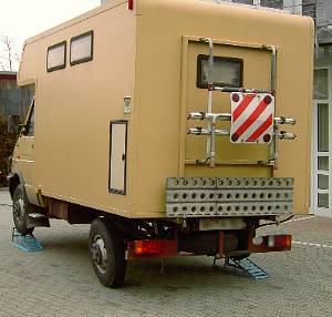

Hab da mal einen Verschränkungsversuch gemacht.
Ausgangssituation (durchschnittliche Belastung, ebener Boden):
  • Abstand Reifen-Kofferaussparung ("Radkasten"): 10cm
  • Abstand Gummipuffer - Rohrende: 4cm
Ergebnis: in diesem verschränkten Zustand war der Restabstand Reifen - Kabine geringer als der zwischen dem Gummipuffer und dem Rohr-Gegenstück an der Achsaufnahme (beide zeigten aber noch keine Berührung).
Mit etwas mehr Gewicht auf der Hinterachse oder zusätzlichem Durchfedern hängt aber das Rad. Ergo: trotz der an sich günstigen Ausgangsposition oben:
  • Es reicht immer noch nicht
  • aus mit größeren Rädern <img src="http://www.viermalvier.de/forum_php/images/graemlins/graem-thumbsdown.gif" alt="" />
Meines Erachtens liegt das an dem kurzen Federweg an der Vorderachse: bereits nach 5cm Höhenunterschied ist dort der Federweg am Ende, das ganze Fahrzeug kippt zur Seite, die Hinterachse muß den Rest machen.
Positiv: trotz 2x20cm diagonal angesetztem Höhenunterschied kein Traktionsverlust.
