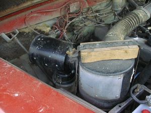

So sah es bei meinem 109 SIIa aus, Ölbadluftfilter mit vorgeschaltetem MAN Zyklon (Grösse Mittel).
Fortan genügte es am Ende der Wüstentour das Öl zu wechseln, Ende Schweinerei :-)
