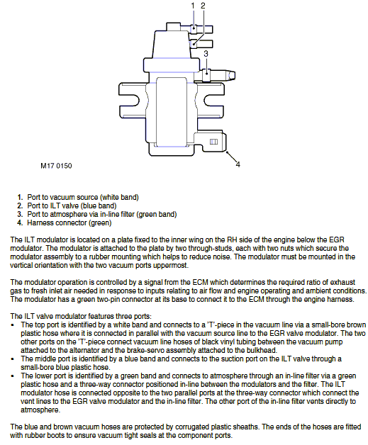

@ Silvio
Hilf mir was ist schon wieder ILT?

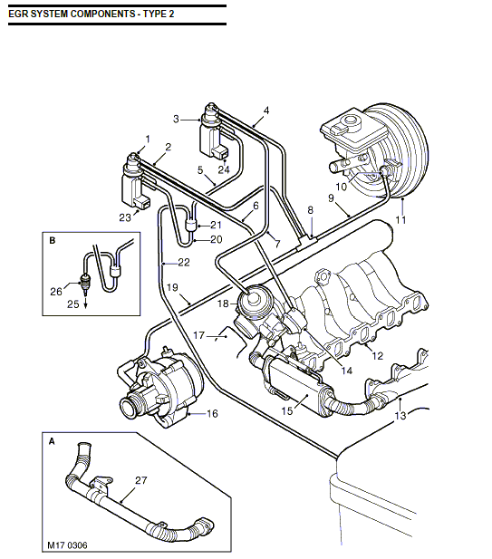

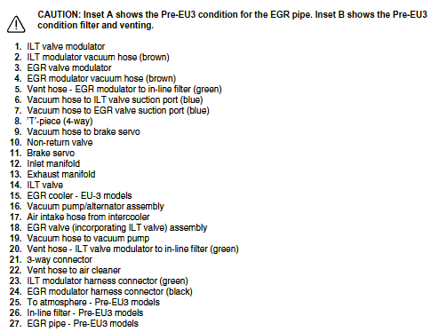

Sorry Lucky,
aber es ist wie ich sag: bis BJ 2001 --->euro2; ab BJ 2002 ---euro3.
Silvio #32987 06/04/2005 09:38
Posts: 230
Echter Viermalvierer
Posts: 230
...und <img src="http://www.viermalvier.de/forum_php/images/graemlins/dooya003.gif" alt="" />

...und endlich <img src="http://www.viermalvier.de/forum_php/images/graemlins/dooya003.gif" alt="" />
