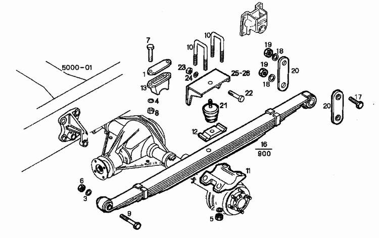

Schaut euch mal diese Explosionszeichnung an:
[color:"green"]Federaufhängung hinten Daily II + Daily 96[/color]
Zusätzlich zum festen Federanschlag (Nr.13), der zusammen mit dem im unteren Federbock eingeschweissten Rohr, den Endanschlag des Federwegs bildet, müsstet ihr auch noch eine Gummihohlfeder montiert haben. Das ist das genau gleiche Teil (Nr.21) wie an der Vorderachse, montiert an der Befestigungskonsole (Nr.25 links bzw. Nr.26 rechts) die wiederum an den Längsträger verschraubt ist.
Ich habe ja schon bei einigen von euch unter den Daily geschaut, aber diese Hohlfeder ist mir noch nie aufgefallen. <img src="http://www.viermalvier.de/forum_php/images/graemlins/confused.gif" alt="" />
<img src="http://www.viermalvier.de/forum_php/images/graemlins/div01.gif" alt="" /> Wer hat die drin ? Wer nicht ? <img src="http://www.viermalvier.de/forum_php/images/graemlins/div01.gif" alt="" />
Mal eine Bitte an diejenigen, die das Teil 25/26 montiert haben: Könnte da mal jemand das Lochbild nachmessen?
(Mittenabstand der vier Befestigungslöcher, im Idealfall auch deren Durchmesser)
