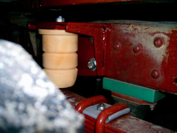

Hallo Bernhard
Dem Ozy <img src="http://www.viermalvier.de/forum_php/images/graemlins/cool.gif" alt="" /> ging's bei seinem Bild gar nicht um die Zwischenlage, er wollte nur seine neu lackierte Achse präsentieren. <img src="http://www.viermalvier.de/forum_php/images/graemlins/grin.gif" alt="" />
Aber zur Sache:
Der Endanschlag für die HA-Federung (Gummipuffer und Rohrstummel) ist nur für einigermassen horizontales Einfedern ausgelegt. Zur Beschränkung der Verschränkung (tönt gut nicht ?) sitzen die Teile viel zu weit von Rad weg. Dazu gibt es die zusätzlichen Winkel mit den Gummihohlfedern, die diese Aufgabe viel direkter übernehmen, weil sie direkt auf das Hauptfederblatt aufsetzen. Den normalen Endanschlag könnte man dann eigentlich gleich demontieren, weil der unmöglich mehr auflaufen kann.
Bei deinem Daily 96 müsste diese, offiziell "Beschränkung der Triebachsenverdrehung" genannte, Einrichtung eigentlich vorhanden sein. Ich habe sie bei mir jetzt auch nachgerüstet. Sobald ich die längeren Gummiteile hab (länger weil die Reifen grösser sind) gibt's hier ein Bild davon. Ein Verschränkungsbild müsste ich auch noch zu Hause haben.
Deine Aussage bezüglich der mangelnden VA-Verschränkung ist aber schon zutreffend. Nur lässt sich da nichts machen.
Gruss Reto

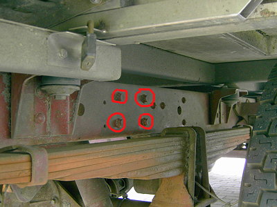

Hallo Reto,
Dazu gibt es die zusätzlichen Winkel mit den Gummihohlfedern, die diese Aufgabe viel direkter übernehmen, weil sie direkt auf das Hauptfederblatt aufsetzen.(...) Bei deinem Daily 96 müsste diese, offiziell "Beschränkung der Triebachsenverdrehung" genannte, Einrichtung eigentlich vorhanden sein.
Fehlanzeige! Soll das heißen, daß ich für teures Geld ein unvollständiges Auto gekauft habe? <img src="http://www.viermalvier.de/forum_php/images/graemlins/wut.gif" alt="" />
(Aufnahme von rechts hinten)
Aber im Ernst: Ich vermute, daß die Winkel an die rot markierten Schrauben gehören, in Fahrtrichtung gesehen kurz hinter der Hinterachse, dort sitzt innen ein runder Querträger im Rahmen.
@ alle:
Wer von Euch hat diese Winkel?
Was ist besser: Verschränkung auf diese Weise beschränken und evtl. große Kräfte im Rahmen zu haben
- oder -
auf die Winkel weiterhin verzichten und in gelegentlichen seltenen Fällen streifendes Rad an der Kofferunterseite zuzulassen?
Andererseits: Die Verschränkungsbegrenzung dürfte wohl auch die Seitenneigung bei schräger Unterlage begrenzen?

Hallo Bernhard
Ja, da hat man dir aber wirklich etwas unterschlagen !
Bei Wim sind die Begrenzungen montiert, der Robi hat sie auch. Aber bei allen Kastenwagen, unter welche ich schon geguckt habe, fehlen sie.
Sie gehören genau unter die markierten Schrauben, werden zusammen mit der Querstrebe montiert.
Bei mir war das entsprechende Lochbild nicht vorhanden (Daily I), deshalb habe ich die Befestigungskonsolen nachgearbeitet und vor der Achse zusammen mit der Halterung für das zweite Stossdämpferpaar montiert. Aber das macht technisch sicher keinen Unterschied aus.
Wer aber grössere Räder als die originalen 7.50-16 montiert hat, kommt mit den kurzen Iveco Gummihohlfedern nicht aus !
Da müssen entweder grössere Gummielemente ran oder man kann gleich die ganze Geschichte demontieren.
Ich werde heute Abend endlich mal meine entsprechend dimensionierten Cellasto-Elemente ranschrauben (das sind Riesen-Teile) und stelle dann ein Bild hier rein.

So nun sind sie drin:
Den Verschränkungstest muss ich aber noch machen.
War gestern schon zappenduster, als ich mit dem Montieren fertig war.
