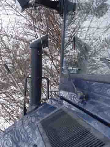

Das Bild steht schräg, aber man sieht den von mir gewählten Abstand Schnorchel - A-Säule.
Man hat ein wenig Spielraum, was die Montage des Schnorchels angeht. man kann noch etwas dichter an die A-Säule rangehen, und den Shcnorchel dann mit einem "Blechstreifen" befestigen, der wiederrum an der A-Säule befestigt ist.
