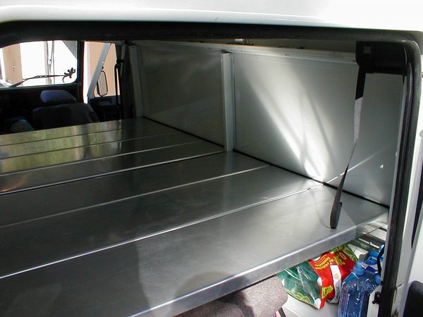

hatte die gleichen überlegungen letztes jahr zum HT ausbau... holz: recht teuer, biegeweich und schwer, sandwichzeug zu exotisch und zu teuer....and the winner is: panele aus umgekantetem 3mm alublech <img src="http://www.viermalvier.de/forum_php/images/graemlins/grin.gif" alt="" /> <img src="http://www.viermalvier.de/forum_php/images/graemlins/boing.gif" alt="" /> <img src="http://www.viermalvier.de/forum_php/images/graemlins/nuts.gif" alt="" />
lassen sich auf den hardtopprofilen verschieben und platzoptimiert ineinanderschachteln. wiegt nicht übermässig federt leicht nach beim liegen und hält locker 2 normalgewichtige personen. nachteil: nacktes alublech zieht die wärme weg wie nix <img src="http://www.viermalvier.de/forum_php/images/graemlins/zitter.gif" alt="" />.... gut isolieren!

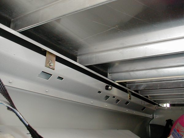

und von unten:

@anglodingsda <img src="http://www.viermalvier.de/forum_php/images/graemlins/wink.gif" alt="" />: danke, dass es dir gefällt .. habe mir auch ziemlich lange den kopf zerbrochen um eine lösung die schnell , einfach, günstig aber auch praktikabel ist zu bekommen.
das kälteproblem, ist zwar vorhanden aber beherrschbar. ich behaupte mal, dass das alusandwichzeug nur unwesentlich besser ist. die direkte isolierwirkung (wärmedurchgang) ist zwar durch das aufschäumen oder die waben besser... würde helfen wenn du eisblöcke auf der ladefläche hast und drüber liegst... aber das größte problem ist bei allen alumaterialien gleich: die wärmeableitung (wärmeübergang)des kuschlig warmen körpers der drauf liegt.... egal wie sehr das alu aufgeschäumt ist... naja fast...aber marginal.nicht umsosnt sind kühlkörper aus alu <img src="http://www.viermalvier.de/forum_php/images/graemlins/grin.gif" alt="" />
wichtig ist, eben eine gute wolldecke draufzulegen und dann ne ordentliche isomatte... dann geht das.. da machen die unisolierten seitenteile mehr ärger <img src="http://www.viermalvier.de/forum_php/images/graemlins/mad.gif" alt="" /> ..so hat das im urlaub recht gut funktioniert sogar bei minusgraden .. dabei bin ich ne ziemlich verfrorene socke <img src="http://www.viermalvier.de/forum_php/images/graemlins/grin.gif" alt="" /> <img src="http://www.viermalvier.de/forum_php/images/graemlins/nuts.gif" alt="" /> .... ach ja zur vermeidung von vibration und scheuern sowie kältebrücken habe ich zellschaumstreifen auf die kontaktflache panele/hardtop geklebt
alternative die ich mal noch ins auge gefasst habe, die aber den stauraum der panele vergrößert: schwarzen zellschaum von ca. 3-5mm dicke auf die oberseite aufkleben! ... isoliert, dämpft, und macht rutschfest! die komfortlösung schlechthin <img src="http://www.viermalvier.de/forum_php/images/graemlins/grin.gif" alt="" /> <img src="http://www.viermalvier.de/forum_php/images/graemlins/graem-thumbsup.gif" alt="" />
ausserdem: die teile sind ne prima laderaum abdeckung und schall- sichtschutz ... bei entsprechender befestigung können die während der fahrt sogar draufbleiben.. und mit grifflöchern versehen sind sie einzeln herauszunehmen wenn man in den laderaum abtauchen muss <img src="http://www.viermalvier.de/forum_php/images/graemlins/grin.gif" alt="" />
