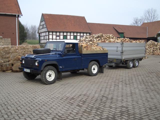

Einer meiner Stammtischbesucher hat beides umgebaut, sowohl den Anhänger als auch den Defender. Beide lassen sich elektrohydraulisch kippen.
[Linked Image von kaminholz-wellinghof.de]
Zusätzliche Rahmen sind allerdings aus genannten Gründen unabdingbar.
