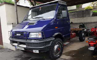

Hallo Jürgen und alle die mir zu den Reifen mit Informationen geholfen haben vielen Dank.
Ich habe mir jetzt die 255/85 R16 vonBF Goodrich gekauft und denke daß es ein guter Reifen ist. grin
Grüße,
Horst
Hier Bilder davon:
[Linked Image von horst-pritz.de]

steht ihm gut ! dafuer
Gruß Juergen

Hallo Horst
Das sieht wirklich gut aus. Und dazu hast Du nichts ausschneiden müssen? Keine Einschränkungen beim Lenkeinschlag und einfedern? Keine Tachoanpassung?
Werner
Joined: Feb 2010
Posts: 1,471
Likes: 39
Reisender
Reisender
Joined: Feb 2010
Posts: 1,471
Likes: 39
Hallo Werner,
ich hatte bereits für meine 255/100er am Radlauf ausgeschnitten. Es kommt am Foto nur nicht so deutlich raus.
Die Kunststoffabdeckungen sind bis zur Hinterkante ausgeschnitten und der Radkasten ist ebenso erweitert. Die Schmutzlappen und Halter wurden auch entfernt. Ich will aber noch an den Tritten an den Vorderkanten mit Riffelblech verblenden um das verschmutzen zu verhindern.
Da der Tacho bisher stark vorging paßt er jetzt genau.
Bezüglich Lenkeinschlag und Einfedern hab ich noch keine Erfahrung. Erst wenn der Aufbau Ende des Monats wieder da ist werde ich das testen.
Grüße,
Horst
