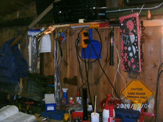

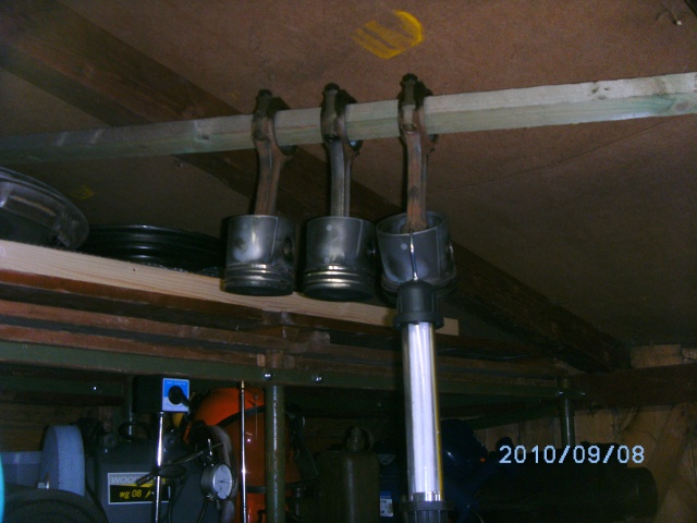

Mal ein paar Fotos, damit es net zu langweilig wird:
[Linked Image von monny.com]
Der Deckenbalken kann´s ab...

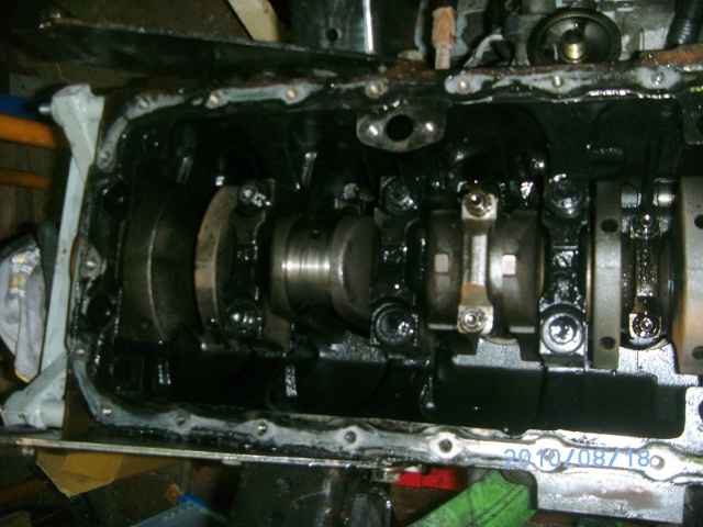

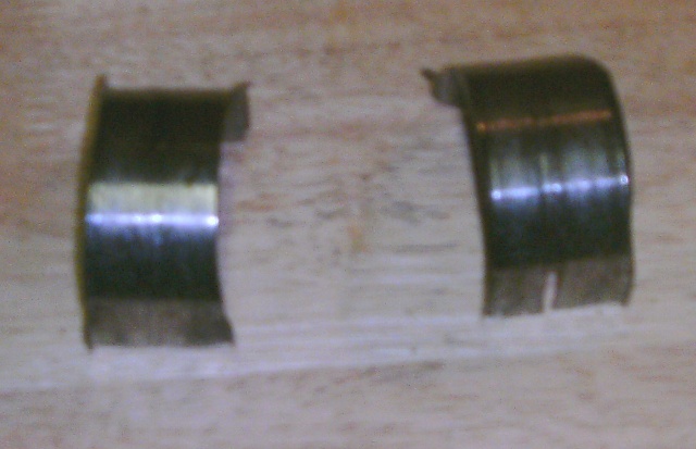

Pleuellagerschalen aus Motor 3

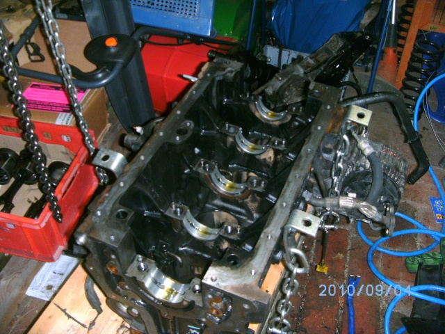

Kurbelwelle ist in 2,5h draussen, hier sind schon die neuen Lagerschalen drin.

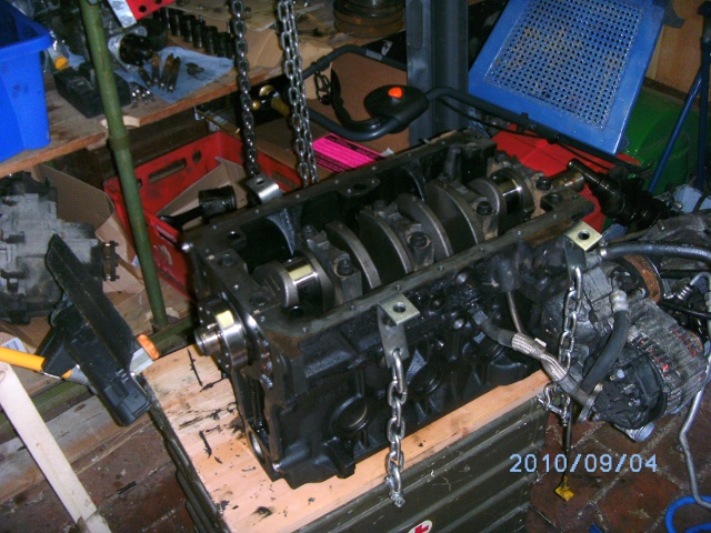

und die Kurbelwelle rein. Zargesbox taugt hier prima als Werkbank.

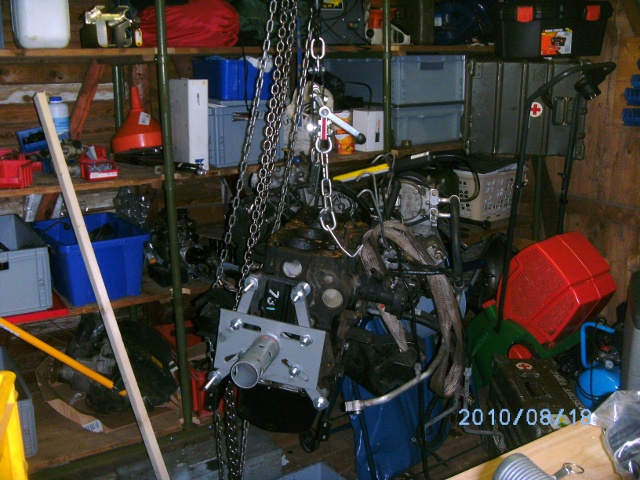

Rundblick in die Bretterbude. Wichtig: die Muckemaschine oben.

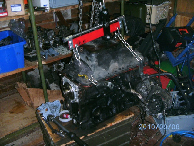

Stand gestern abend. Hat eine Weile gedauert, bis ich gerafft hab, dass der Kunststoffring im grossen Dichtring hinten die Montagehilfe ist. idiot

Ich hätte da noch nen Reservekolben angel
[Linked Image von rainer4x4.de]
;-)))))) da musste ich auch erst mal drauf kommen...schön.
Und ist der Montagering erstmal aus der Dichtung raus gewesen, dann kannste die Dichtung gleich entsorgen. Die halten nicht mehr dauerhaft dicht.
Gleiches gilt wenn die Dichtlippe angegrabbelt oder gefettet/geölt wurde.
Der geht doch, glänzt und ist fast neu. Ok, die scharfen Kanten vom Pleuel etwas abrunden... smile
