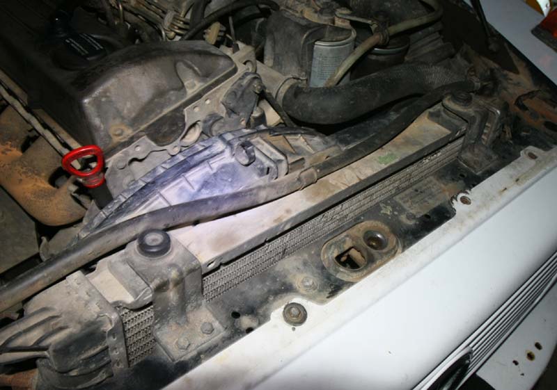

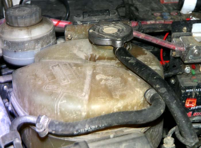

Lamellen am Kühlerdeckel? Mein Kühler hat gar keinen Deckel, nur der Ausgleichsbehälter. Da das mit Worten immer so missverständlich sein kann, hier mal Bilder von meinem Kühler und Ausgleichsbehälter.
Wo sollen oder könnten da Lamellen sein?

das war mit den Worten doch nicht missverständlich, wenn ich unterm Kühlerdeckel Lamellen sehe, dann habe ich einen 460er Kühler und kann keinen Ausgleichbehälter mit Silikatvorlage haben.
