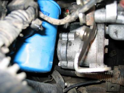

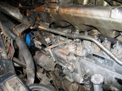

Und hier ein Bild von der SD33T Pumpe wenn sie denn da sitzt wo sie hin gehört (der erste Filter ist hier schon ausgebaut, das blau durchschimmernde dahinter ist der zweite Filter):

Stimmt Frank, und das sogar im doppelten Sinne! Und wie der glückliche Zufall es will braucht der Filter nichteinmal versetzt werden! <img src="http://www.viermalvier.de/forum_php/images/graemlins/grin.gif" alt="" /> Wenn ich keine Ohren hätte könnt ich im Kreis lachen <img src="http://www.viermalvier.de/forum_php/images/graemlins/grin.gif" alt="" /> Es sind mit eingebauter Pumpe noch genau 3mm Platz zwischen Pumpe und Filter, sehr knapp aber ausreichend, siehe hier:
Gruß Thorsten

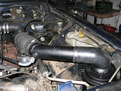

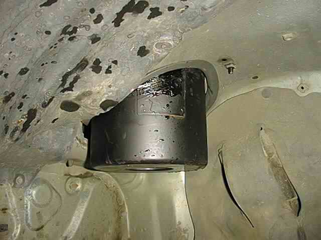

Hier mal ein Bild von dem nun schon montierten Luftfiltergehäuse. Es ist ein Gehäuse vom 260er Patrol welches stehend montiert wurde, da das Gehäuse sehr lang ist wurde ein Loch in den Radkasten geschnitten und der Luftfilterkasten schaut jetzt quasi unten raus:
Auch wenns nicht so aussieht aber die Batterie hat auf ihrem angestammten Platz auch noch genügend Raum, somit muss ich nichtmal auf die Zweitbatterie verzichten <img src="http://www.viermalvier.de/forum_php/images/graemlins/wink.gif" alt="" />

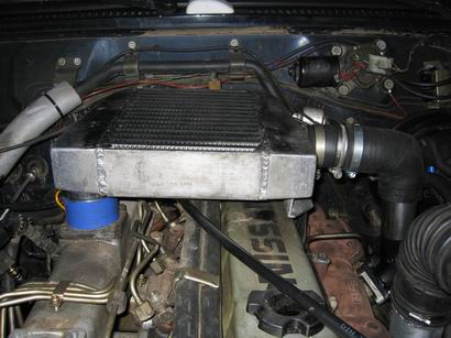

Last but not Least nun noch ein Bild vom montierten LLK. Es ist nun doch nicht der LLK vom Y61 zum Einsatz gekommen da die Anschlüsse dessen sehr ungünstig lagen. Willy hat daher doch den Alu-LLK der eigentlich für die Montage vor dem Kühler vorgesehen war liegend eingebaut:
Stand der Dinge: Soweit alles drin, nun muss die Pumpe noch abgeglichen werden, Lufthutze montieren, alles zusammenbauen (Kühler wieder rein etc.) ab auf den Leistungsprüfstand und fertig <img src="http://www.viermalvier.de/forum_php/images/graemlins/liebe02.gif" alt="" />

Anbei nochmal zwei Bilder, das erste zeigt den Luftfilterkasten im linken Radhaus:
240582-Lufikasten Radhaus.jpg (0 Bytes, 9 downloads)
Gruß Thorsten

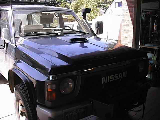

So, hier das gesamtbild mit montierter (aber unlackierter) Hutze:
240583-Hutze fertig.jpg (0 Bytes, 8 downloads)
Gruß Thorsten
