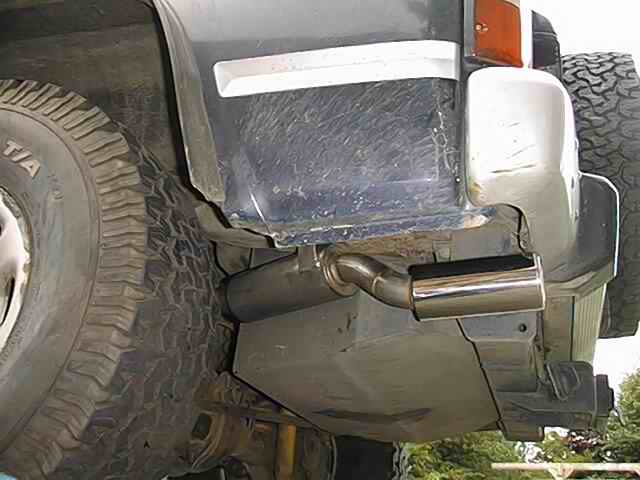

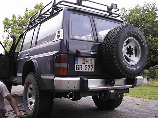

@all: Heute war der Auspuff dran. Heut morgen bei Ralf Müller abgeholt und heut Nachmittag verbaut. Es ist der gleiche wie auch z.B. Michaelis ihn vertreibt. Die Passform ist leider sehr wenig überzeugend, ist relativ viel gebastel. Nach einer ersten Probefahrt muss ich sagen das mich das Ergebnis noch nicht wirklich befriedigt. Da der neue Auspuff jedoch erst ab dem Flexrohr beginnt ist die eigentliche Engstelle im Abgassystem, das Flexrohr selbst mit seinen 40mm Rohrdurchmesser, ja immernoch vorhanden. Da muss dann wohl auch nochmal was passieren.
Die Riesenprollchromendrohrtüte kommt natürlich noch ab, das Ding geht ja garnich (hat jemand Verwendung dafür?)!

Nein, ich habe lediglich ein Krummrohr drangesetzt so dass das Abgasrohr jetzt kurz vor dem linken Hinterreifen am Leiterrahmen nach unten schräg zur Seite wegzeigt. Das hat sogar minimal an Geräuschreduzierung gebracht <img src="http://www.viermalvier.de/forum_php/images/graemlins/conf44.gif" alt="" /> aber minimal. Noch hat sich keiner beschwert - gucken tun sie alle wenn ich beschleunige <img src="http://www.viermalvier.de/forum_php/images/graemlins/grin.gif" alt="" /> Hört sich an wie ein Polenlaster <img src="http://www.viermalvier.de/forum_php/images/graemlins/nuts.gif" alt="" /> <img src="http://www.viermalvier.de/forum_php/images/graemlins/graem-thumbsup.gif" alt="" />

Wenn nun noch irgendwann das MSD-Ersatzrohr für den Auspuff kommt und montiert ist bleibt als letztes To Do für den Umbau nur noch die Engstelle Flexrohr, aber das werden wir dann mal in Angriff nehmen wenn wesentlich mehr Zeit ist.
