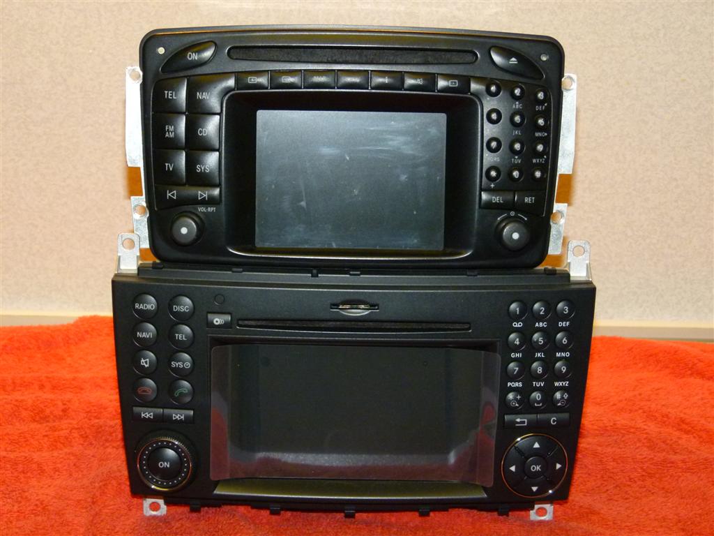

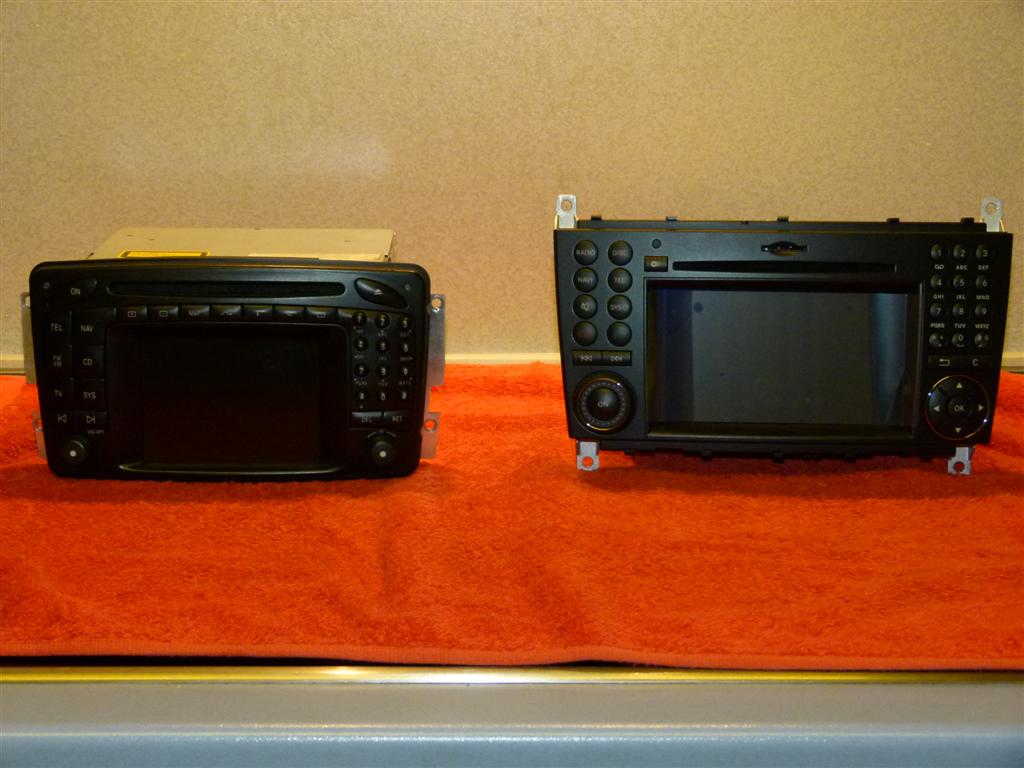

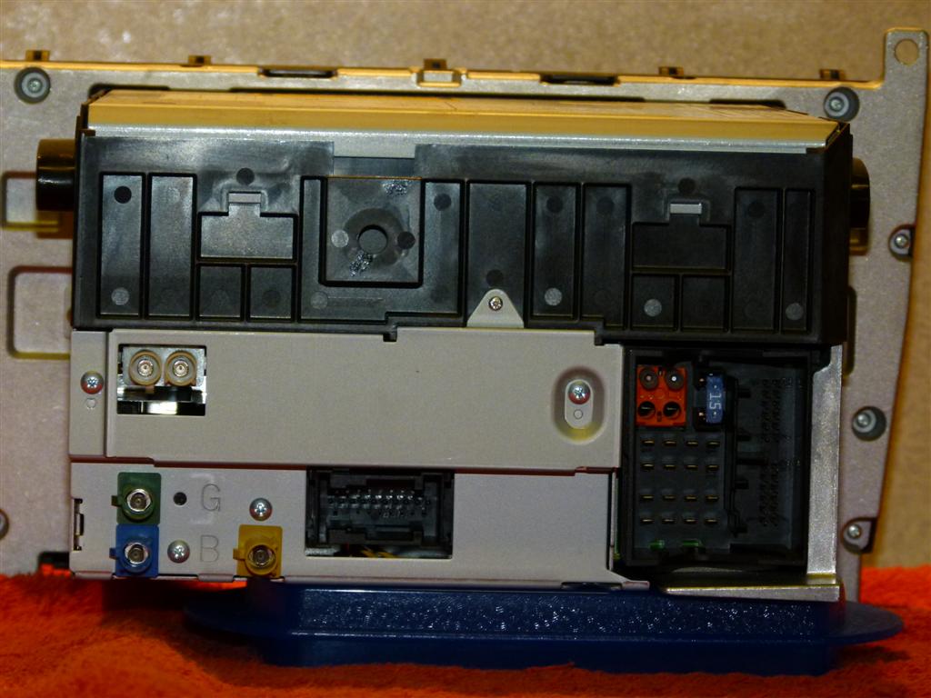

So, dann wollen wir mal in den eigentlichen Umbau des Comand Systems einsteigen. Schauen wir uns einfach mal die Unterschiede zwischen dem alten und dem neuen Comand an.
Links das Alte und rechts das Neue (zu erkennen an dem SD Karten Slot über dem Monitor)

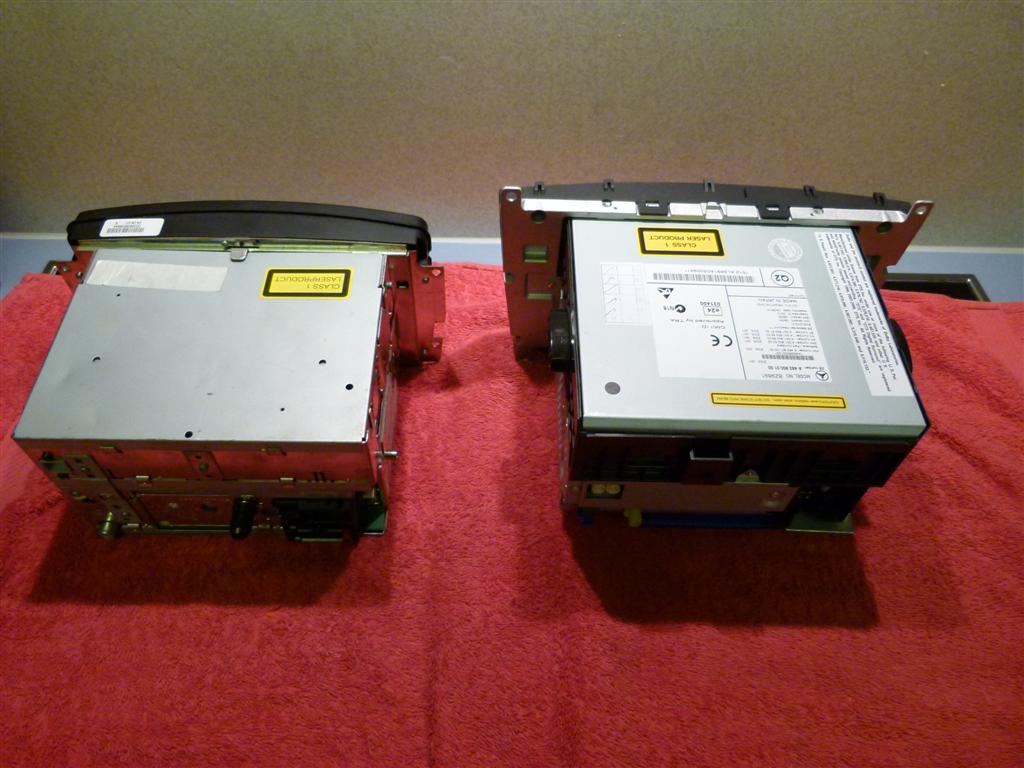

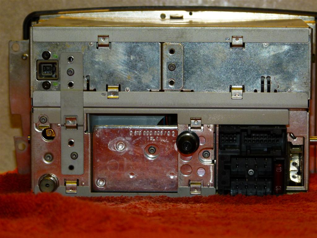

Wie man auf den folgenden zwei Bildern sehr gut erkennen kann haben sich die Anschlüsse komplett geändert. Mit anderen Worten, da passt überhaupt gar nichts mehr.
Altes Comand
Neues Comand
Auch in der Breite gibt es doch einen deutlichen Unterschied
Das hat zur Folge, dass auch die alte Blende nicht mehr passt.
Weil das neue Comand jetzt die volle Breite der Konsole abdeckt gibt es nur noch eine schmale Blende für oben und unten.

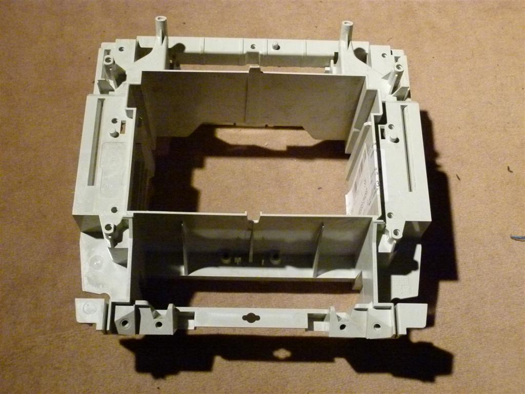

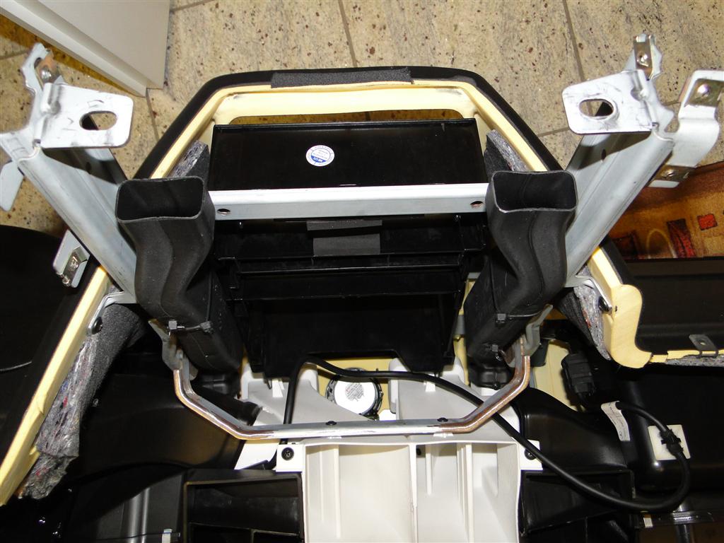

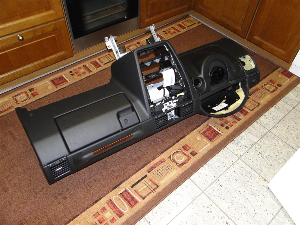

Wie man sich leicht denken kann passt das neue Comand natürlich auch nicht mehr in den Einschub im Armaturenbrett. Wei man auf den Bilder nsehen kann, sind an den Gehäuse seitlich zwei breite Führungsnasen angebracht welche in eine passende Nut im Armaturenbrett geschoben werden. Für den W203 gibt es diesen Plastikeinsatz einzeln, für den W463 habe ich ihn im EPC nicht gefunden.
Einsatz W203
Man hat jetzt also drei Möglichkeiten:
1.) Armaturenbrett tauschen
2.) Basteln in dem man den Originaleinsatz um arbeitet oder versucht einen W203 Einsatz einzupassen
3.) Versuchen den Original W463 Einsatz zu bekommen (die Teilenummer habe ich irgendwo)
Der W203 Einsatz passt im unteren Bereich, die untere Blende in G Modell hat sogar eine A203 Nummer. Die obere Blende ist beim G Modell aber nicht geschraubt sondern gesteckt, somit passt das schon mal nicht. Da ich es am liebsten Original und perfekt habe habe ich mir ein gebrauchtes Armaturenbrett mit passendem Einsatz an Land gezogen. Von diesem habe ich dann auch die Nummer des passenden Einsatz abgeschrieben. Da ich diesen somit aber schon hatte habe ich nicht mehr versucht diesen einzeln zu bekommen. Man könnte auch versuchen auf die Führung nun komplett zu verzichten und nur links und rechts ein Halteblech anbringen an dem das Comand dann verschraubt wird.
Altes Armaturenbrett:
Neues Armaturenbrett:
Kunststoffeinsatz:
Mit den Befestigungsschrauben des Comand werden auch noch Federklammern mit angeschraubt welche dann in die entsprechenden Aussparungen der Blenden greifen und diese halten.

Beide Comands haben hinten einen Lichtleiter Anschluss. Beim alten Comand ist das ein D2B und beim Neuen ein MOST Bus. Diese beiden Bussystem sind nicht miteineder kompatibel.

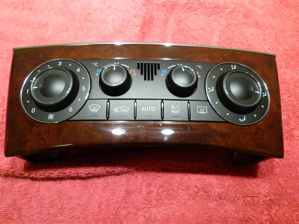

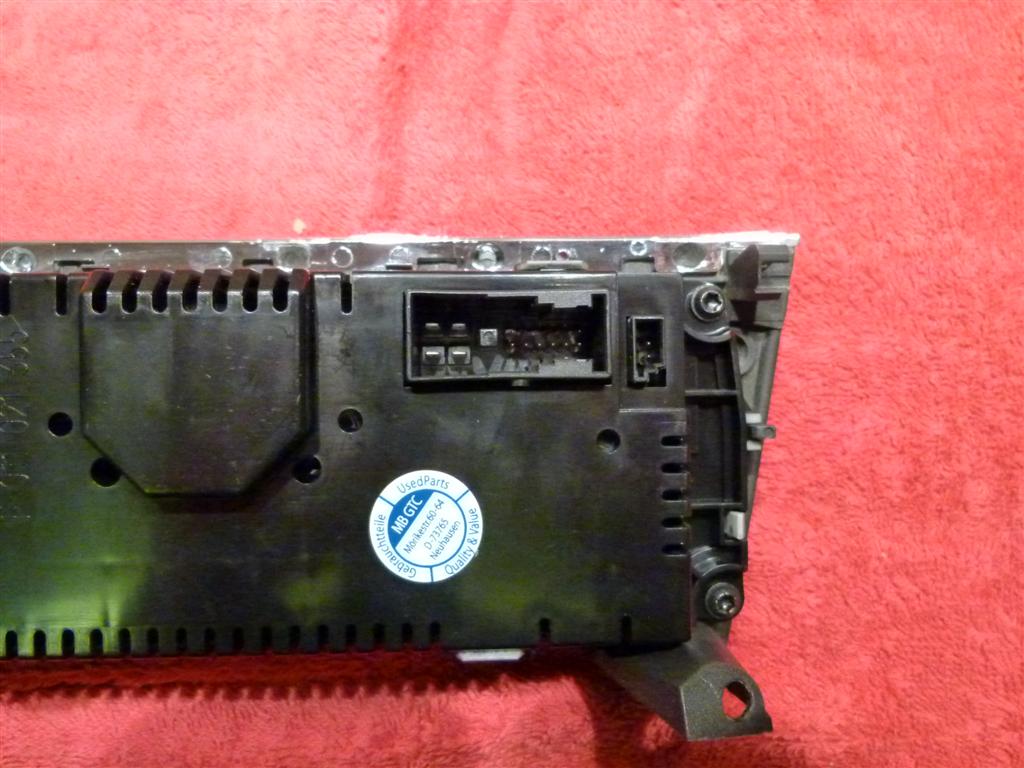

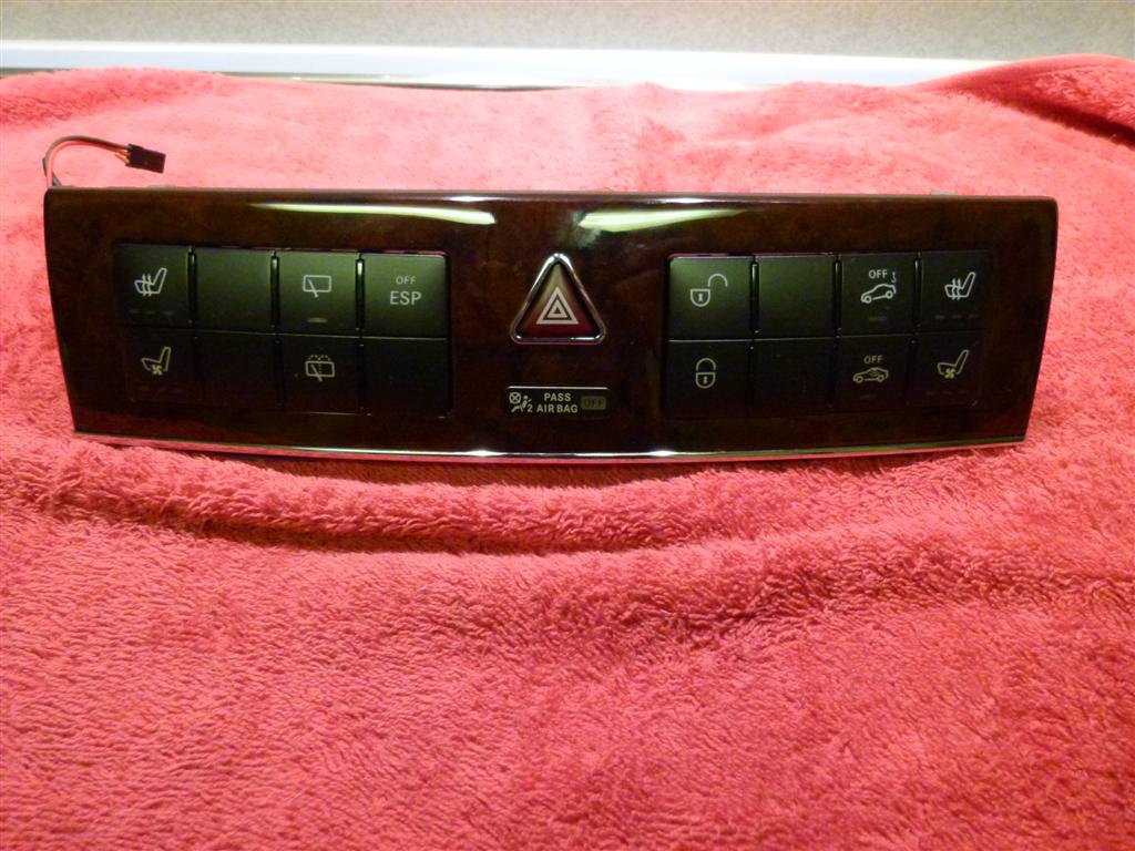

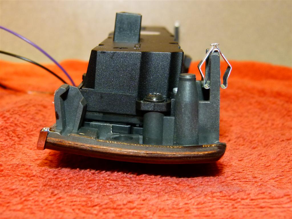

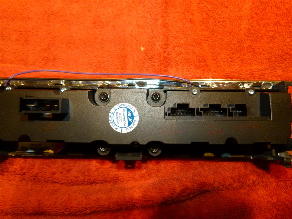

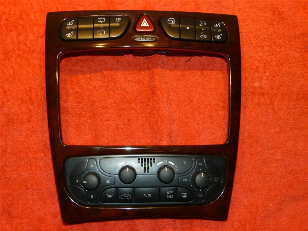

Nachdem die Mittelkonsole passt kann man jetzt den elektrischen Anschluss machen.
Am einfachsten ist das Klimabedienteil, einfach umstecken, passt !
Für das obere Bedienfeld muss man mit einer Nadel die Kontakte aus dem Steckergehäuse heraus operieren und in passende Steckergehäuse einklipsen. Das geht eigentlich ganz einfach.
Von links nach rechts:
Stecker 1 passt und kann einfach umgesteckt werden.
1 Sitzheizung VR - Schwarz/Violett
2 Sitzheizung VL - Schwarz/Grau
3 ---
4 + F34/25 - Rot/Grün
Stecker 2
1 ---
2 ---
3 ---
4 ---
5 Gebläseregler Sitzlüftung VR – Gelb
6 Gebläseregler Sitzlüftung VL - Grün
Stecker 3
1 Masse W29/2 - Braun
2 + F34/41 – Rot/Blau
3 CAN B – Braun
4 CAN B – Braun/Rot
5 ---
6 ---
Stecker 4
1
2 Steuergerät Airbag - Blau
3
