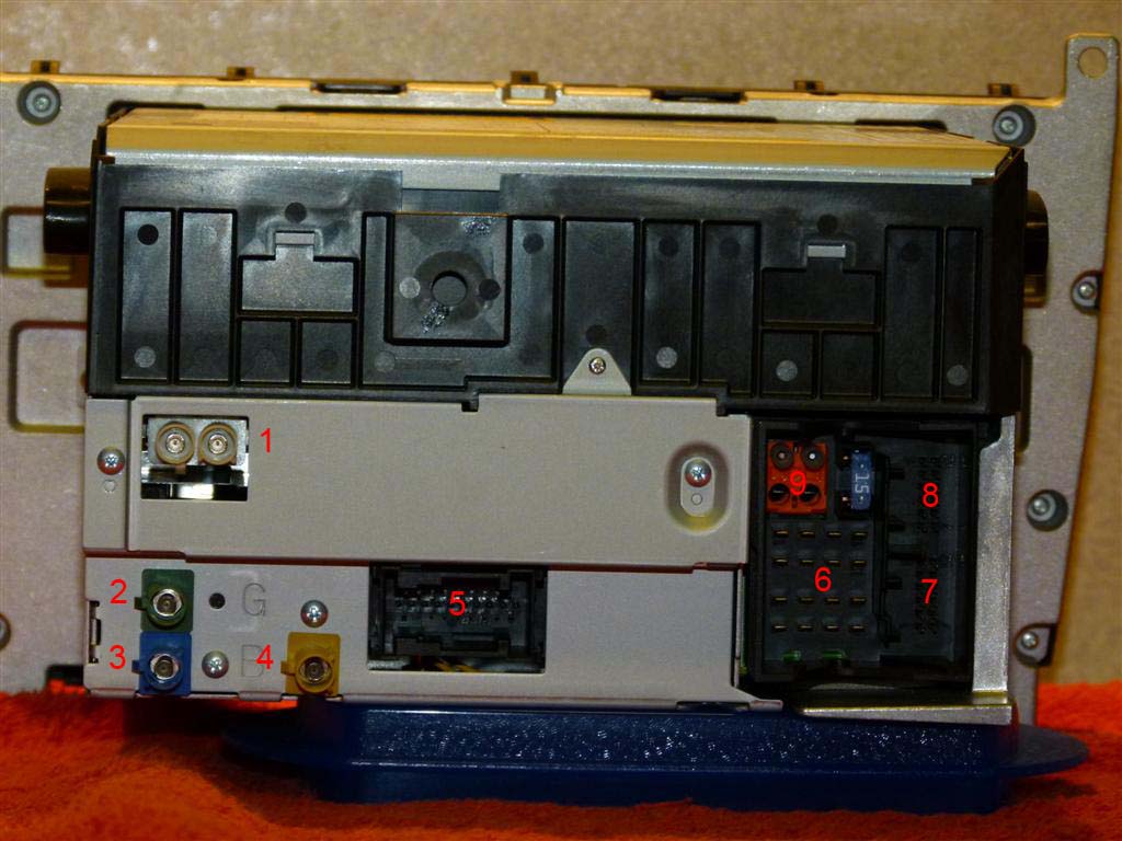

Die Pinbelegung des alten Comands gibt es bei Hans Hehl. Somit spare ich mir hier das nochmals aufzulisten. Das neue Comand wird wie folgt angeschlossen. Die Buchsen im linken Bereich heißen Fakra Anschlüsse. Diese sind über Farben kodiert so daß man sie nicht verwechseln kann. 1Das neue Comand hat 2 Radio Antennen Eingänge. Es gibt Adapter von der normalen Antenne auf diesen Doppelfakra Stecker. Der Empfang leidet dadurch etwas, aber es geht. Original sind beide Anschlüsse an zwei separate Antennenverstärker angeschlossen. Das werdei ich später noch genauer beschreiben. 2Eingang für Rückfahrkamera 3Eingang für GPS Antenne. Es gibt Adapter vom alten Wclic Stecker auf diesen Fakra Stecker. 4Anschluss für Bluetooth Antenne 5Eingang für TV Tuner 1 VIDEO Eingang 2 VIDEO Masse 3-18 nicht belegt 61 Lautsprecher HR + 2 Lautsprecher VR + 3 Lautsprecher VL + 4 Lautsprecher HR + 5 Lautsprecher HR - 6 Lautsprecher VR - 7 Lautsprecher VL - 8 Lautsprecher HL - 9 CAN low 10 Telefon Mute 11 CAN high 12 Masse 13 Versorgung Telefon / Compensator 14 --- 15 + 12 V 16 MOST Wake up 71 Mikrofon 1 + 2 Mikrofon 2 + 3 Mikrofon Abschirmung 4 --- 5 --- 6 --- 7 --- 8 --- 9 Mikrofon Masse 10 --- 11 --- 12 --- 13 --- 14 --- 15 --- 16 --- 81 --- 2 --- 3 AUX Abschirmung 4 AUX links 5 --- 6 --- 7 --- 8 --- 9 AUX Masse 10 AUX rechts 11 --- 12 --- 9Lichtwellenleiter 1 MOST Eingang 2 MOST Ausgang Es gibt einen passenden Adapter für die alten Spannungs- und Lautsprecher Anschlüsse auf den neuen Stecker. Trotzdem muss man ein paar Kabel umlöten. Gut sortiert und sehr hilfsbereit ist Frank von www.kabeldaviko.de. Er macht auch Kabel auf Sonderwunsch.

in der obigen Liste habe ich einen Fehler drin.
Die "Versorgung Telefon / Compensator" liegt nicht auf Stecker 6/Pin 13 sondern auf Stecker 7/Pin 7.

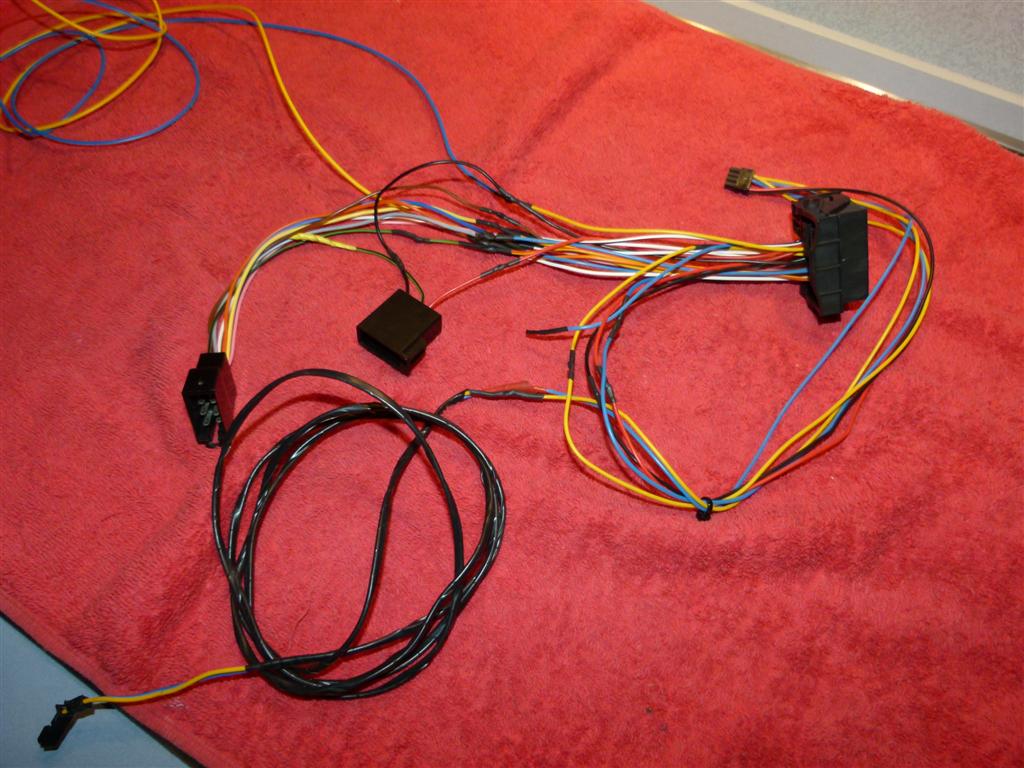

Hallo, nachdem die Pin Belegung jetzt bekannt ist braucht man einen passenden Adapter. Zuerst habe ich einen fertigen Adapter von zwei DIN Steckern auf den neuen Comand Stecker gekauft. Den gab es irgendwo bei eBay für ein paar Euro. Als er ankam musste ich feststellen, dass nicht alle Kontakte belegt waren. Es fehlte zum Beispiel die MOST Wake Up Leitung und der CAN Bus. Somit konnte ich diesen Adapter nicht verwenden. Ich habe mir also einen weiteren Adapter von Comand NTG 1 auf NTG 2.5 gekauft, bei dem alle Pins belegt waren, und die Stecker abgeschnitten. An diesen habe ich dann meine DIN Stecker angelötet, sowie ein weiteres Kabel zum CAN Bus und die MOST Wake UP Leitung. Damit macht das Comand schon mal Musik. Ein bisschen was fehlt aber schon noch. Die elektrische Leitung für den TV Tuner ![[Linked Image von koenigsdorfer.info]](http://www.koenigsdorfer.info/bilder/P1050065.JPG) Die Glasfaserleitung zum TV Tuner ![[Linked Image von koenigsdorfer.info]](http://www.koenigsdorfer.info/bilder/P1050061.JPG) Die Bluetoothantenne ![[Linked Image von koenigsdorfer.info]](http://www.koenigsdorfer.info/bilder/P1050010.JPG) Das Radio Antennenkabel ![[Linked Image von koenigsdorfer.info]](http://www.koenigsdorfer.info/bilder/P1050022.JPG) Das Kabel zur Rückfahrkamera ![[Linked Image von koenigsdorfer.info]](http://www.koenigsdorfer.info/bilder/P1050006.JPG) Das der weiße Stecker des Kabels für die Mikrofone wird, genau wie das Glasfaserkabel, in den großen Stecker eingeklipst. ![[Linked Image von koenigsdorfer.info]](http://www.koenigsdorfer.info/bilder/P1050167.JPG) Der andere, schwarze Stecker bleibt leer weil ich kein Notruf System habe. Zum Radio Antennenadapter kann ich sagen, dass er funktioniert aber der Empfang etwas schlechter ist als bei einem original verbauten Comand. Aus diesem Grund habe ich diesen wieder entfernt, aber dazu später mehr. Viele Grüße Michael

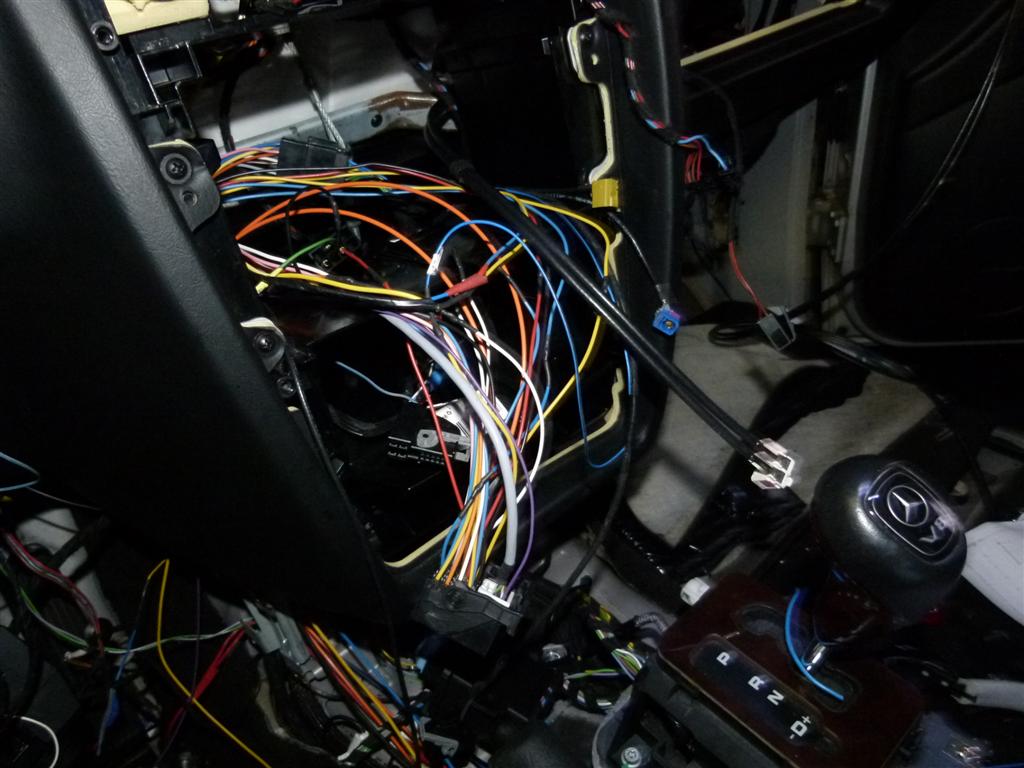

Bereit zum Einbau: Man darf nicht vergessen oben und unten die Klammern aufzustecken, sonst hält nach der das obere Bedienfeld und das Klimabediengerät nicht. Wenn man jetzt einschaltet dann funktioniert es schon mal. ![[Linked Image von koenigsdorfer.info]](http://www.koenigsdorfer.info/bilder/P1050197.JPG) Trotzdem muss das Comand noch über Stardiagnose konfiguriert werden.

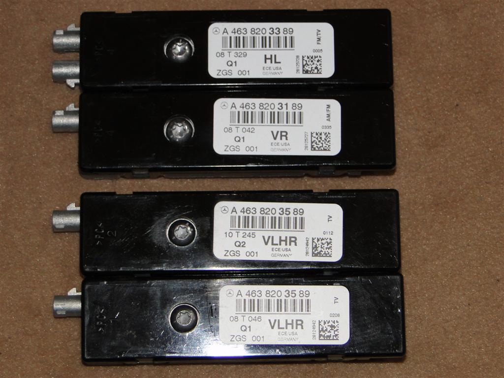

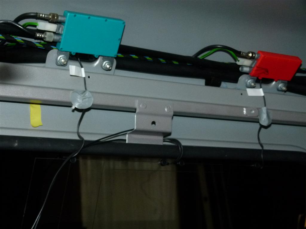

Hallo, mein Auto hatte einen TV Tuner ab Werk. Deshalb hat es auch vier Antennenverstärker mit den zugehörigen Druckknöpfen an den Scheiben. Wie das bei Autos ohne TV Tuner aussieht weiß ich leider nicht. Unter dem Dachhimmel über der Scheibe ist jeder Druckknopf mit einem eigenen Antennenverstärker verbunden. Davon sind drei nur für Fernsehen und der Vierte ist kombiniert für TV und Radio. Von diesem Verstärker gehen zwei Kabel ab, eines zum TV Tuner, das andere nach vorne zum Antenneneingang des alten Comands. Wie bereits erwähnt hat das Comand zwei Eingänge für das Radio Antennen Signal. Für den Betrieb ist es sehr empfehlenswert an beide FAKRA Stecker ein Antennensignal anzuschließen. Das funktioniert mit dem bereits vorgestellten Y Kabel schon recht gut. Wenn ich den Dachhimmel nicht sowieso schon ausgebaut hätte hätte ich es so gelassen wie es ist man muss nur dafür sorgen, dass die Verstärker mit Spannung versorgt werden. Allerdings ist der Empfang eine Spur schlechter als wenn das Comand ab Werk verbaut wurde. Das liegt daran, dass im neuen G die Antennenverstärker anders zugeordnet sind. Jetzt gibt es einen kombinierten Verstärker für TV und FM Radio, einen für FM/AM Radio und zwei Verstärker für TV. Somit hat jeder Antenneneingang des neuen Comand seinen eigenen Verstärker aber einer der vier Eingänge des TV Tuner bleibt leer. Man könnte sich aber überlegen auf AM am Comand zu verzichten und zwei TV/FM Verstärker einzubauen. Dann hätte der TV Tuner wieder alle vier Antennen. Natürlich passen die Stecker nicht mehr. Es hat mich viel Zeit gekostet herauszufinden welcher Stecker wofür ist und wie sie belegt sind. Der mittlere PIN des drei poligen, schwarzen Stecker ist der Antenneneingang. Der mittlere PIN des drei poligen, violetten Steckers ist die Spannungsversorgung. Ich habe in einem anderen Forum gelesen, dass das neue Comand den Antennenverstärker über die Antennenleitung mit Spannung versorgt. Ich kann auch keinen Unterschied in der Empfangsqualität feststellen wenn ich an dem Verstärker Spannung anlege oder nicht. Allerdings kann man über ein besonderes Menü des Comand die Versorgung der Antennenverstärker durch das Comand aus- und einschalten. Wenn man diese Phantomspeisuung abschaltet wird das Empfangssignal deutlich schwächer. Versuchsaufbau, alt und neu: ![[Linked Image von koenigsdorfer.info]](http://www.koenigsdorfer.info/bilder/P1050210.JPG) Die Haltebleche der originalen Verstärker sind eingeschweißt. Zunächst habe ich versucht die Stehbolzen abzuflexen, was nicht so richtig funktioniert. Da ich noch Blech von meinem Klimaprojekt übrig hatte habe ich einfach schnell vier Adapterbleche gemacht. ![[Linked Image von koenigsdorfer.info]](http://www.koenigsdorfer.info/bilder/P1050218.JPG) Die Antennenleitungen von den Verstärkern zum Comand und zum TV Tuner habe ich mir bei Kabeldaviko anfertigen lassen und die alten Kabel einfach mal gelasen wo sie sind. Für den Anschluss des Verstärker an die Scheibe habe ich das Originalkabel umgelötet. ![[Linked Image von koenigsdorfer.info]](http://www.koenigsdorfer.info/bilder/P1050233.JPG) Es gibt diesen schwarzen Stecker bereits mit Kabel und einem weißen Stecker den wir nicht gebrauchen können. ![[Linked Image von koenigsdorfer.info]](http://www.koenigsdorfer.info/bilder/P1050226.JPG) Man schneidet einfach den weißen Stecker und den schwarzen Stecker vom Originalkabel ab und lötet die beiden Enden zusammen, Schrumpfschlauch drüber und fertig. ![[Linked Image von koenigsdorfer.info]](http://www.koenigsdorfer.info/bilder/P1050236.JPG) Stecker mit Kabel (A204 540 51 34) 2,74 € Man kann auch das Steckergehäuse und die Kontaktbuchse einzeln kaufen. Leeres Steckergehäuse (A 029 545 55 28) 1,32 € Kontaktbuchse zum Gehäuse (A 008 545 55 26) 1,19 € So sieht das dann fertig aus. Muss nur die Kabel noch ein bisschen hübsch verlegen. ![[Linked Image von koenigsdorfer.info]](http://www.koenigsdorfer.info/bilder/P1050266.JPG) Funktioniert, in der Garage voller Pegel mit SWR3: ![[Linked Image von koenigsdorfer.info]](http://www.koenigsdorfer.info/bilder/P1050267.JPG)

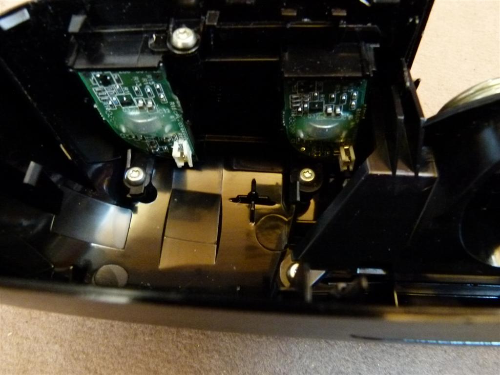

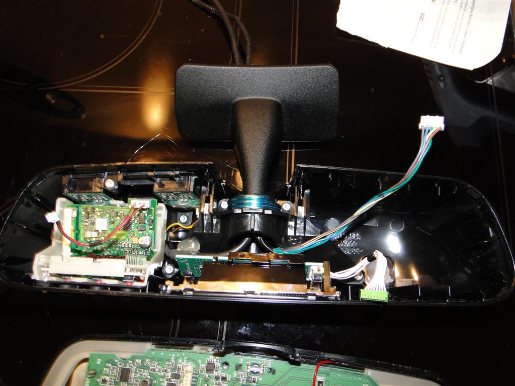

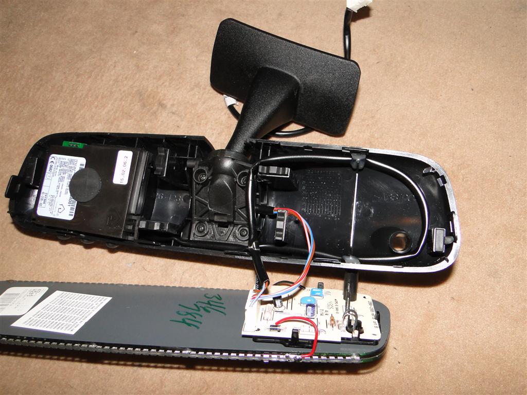

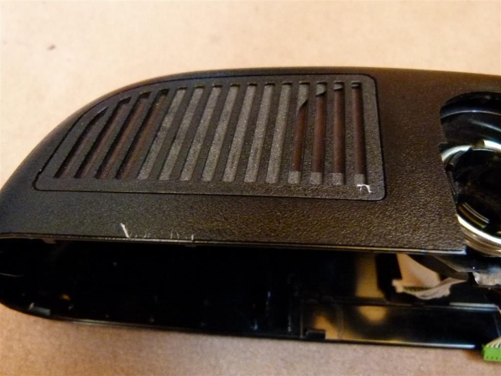

Da es ein paar von Euch doch interessiert, schreibe ich mal ein bisschen weiter. MikrofoneDas Comand hat ja schon eine Sprachbedienung und die Freisprecheinrichtung für das Bluetooth Telefon eingebaut. Dafür braucht man zwei Mikrofone welche serienmäßig im Innenspiegel verbaut sind. Da der originale G Spiegel mit automatischer Abblendung, Mikrofon und Garagentoröffner sehr teuer ist habe ich mich mal wieder bei eBay umgeschaut. Ich habe einen Spiegel aus einer W221 S-Klasse billig ersteigert, offensichtlich wollte den keiner und so habe ich ihn billig bekommen. Nun sind die aktuellen Spiegel und Gehäuse im Wesentlichen identisch und unterschieden sich nur durch den Halter. Die Kugeln und an den Haltern sind bei Mercedes alle gleich groß. Ich habe also den Halter aus meinem alten Spiegel (ohne Mikrofone) gezogen und in den S-Klasse Spiegel implantiert. Das sah auf den ersten Blick auch ganz gut aus, nur leider hat sich beim Einbau heraus gestellt, dass der Spiegel am Regensensor anstößt und sich deshalb nicht vernünftig einstellen lässt. Nach der Durchforstung meines Bilderarchivs vom letzten Geländelehrgang war klar, dass Mercedes tatsächlich den Spiegelfuß geändert hat um den größeren Spiegel zu verbauen. Also wieder eBay und einen passenden G Spiegel ohne Garagentoröffner gekauft, dessen Fuß an den S-Klasse Spiegel gebaut und jetzt passt es. Im Vergleich zum neuen originalen Spiegel ist das immer noch ein Schnäppchen. Zum Anschluss habe ich bei Kabeldaviko ein fertiges Kabel bestellt. Mikrofone von außen: und von innen: Original G Spiegel ohne Mikrofon und mit dem alten Fuß: S-Klasse Spiegel, abblendbar mit Mikrofon und Garagentoröffner mit G Fuß Alter Fuss und neuer Fuß: ![[Linked Image von koenigsdorfer.info]](http://www.koenigsdorfer.info/bilder/fuss.jpg) ![[Linked Image von koenigsdorfer.info]](http://www.koenigsdorfer.info/bilder/fuss2.jpg) S-Klasse Spiegel mit neuem G Fuß - jetzt passt es ! ![[Linked Image von koenigsdorfer.info]](http://www.koenigsdorfer.info/bilder/P1050634.JPG)
