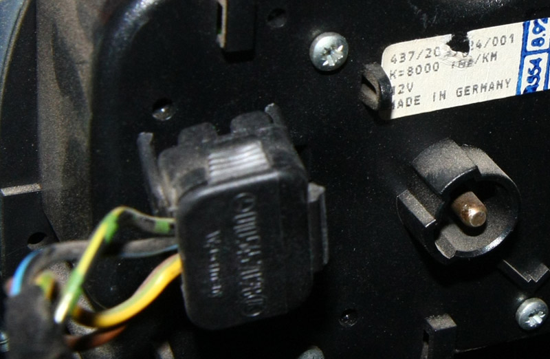

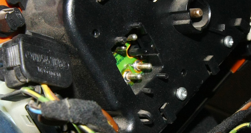

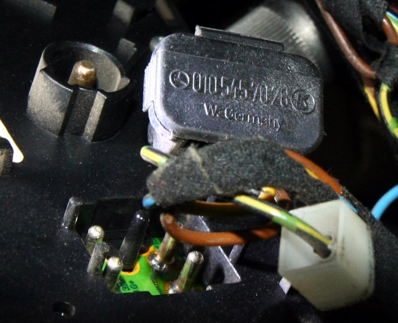

Hier noch ein paar Bilder und die Farben der Leitungen:
Pins (jetzt mit Messergebnissen)
1: schwarz-gelb-grün = Warnlampe Sperren/ABS
2: schwarz-blau = Zündungsplus
3: gelb-grün = Muss Tachosignal sein!
4: braun = Masse
Die Nummer des Steckers: 0105457028
4 Pins (Farben siehe oben):
Typenschild des Tachos (oben rechts):
Muss noch messen, welcher bei mir da Klemme 15 ist und das mit der Signallampe der Sperren lässt sich ja auch leicht rausfinden.
Ich könnt' mir ja vorstellen, dass der dicke mittlere Pin (im letzten Bild unter dem Typenschild)auch was damit zu tun hat...
