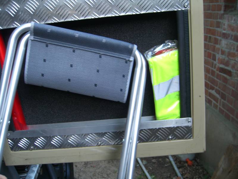

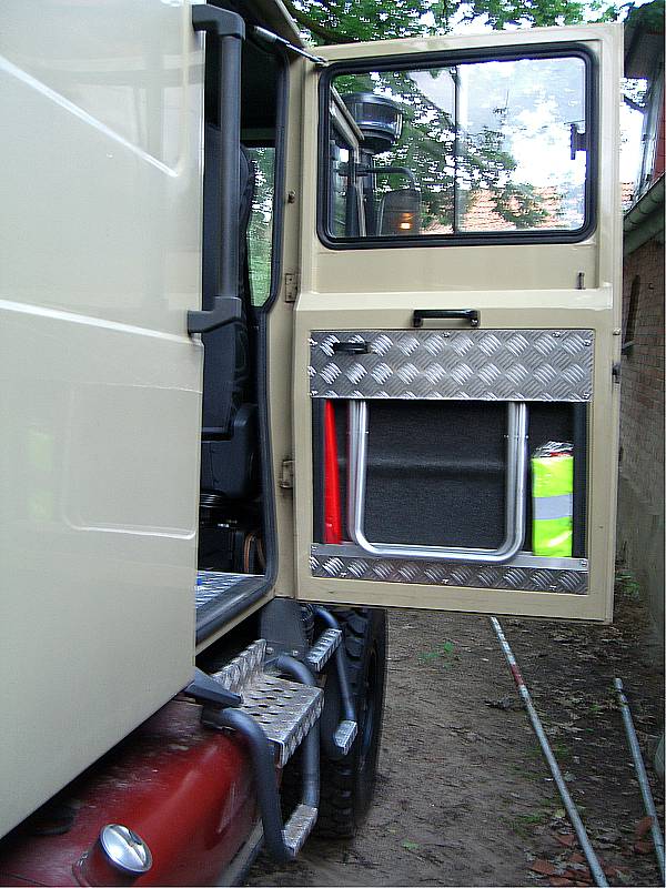

Heute habe ich mir mal meine hintere Seitentür vorgenommen.
Verkleidung ausgebaut, Dämmung eingeklebt.
Alu-Riffel zugeschnitten und eine Alu-U-Schiene angepaßt. In dieser steht ein Klappstuhl, den wir immer als Nothocker dabei haben.
Irgendwie flog der immer durchs Auto und war immer nur im Weg.
Jetzt verschwindet er einfach in dem toten Raum der Tür.
Warndreieck und Warnweste paßte auch noch mit hinein.

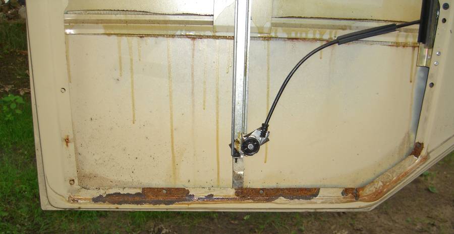

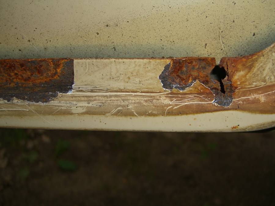

Das High-light waren aber meine vorderen Türen.
Ich bemerkte am Rand der Innenverkleidung ein kleines Rostbläschen. Das ja komisch, dachte ich.
Verkleidung abgebaut, und da kam dann dieser Mist zum Vorschein!
Die Pappen-Innenverkleidung ist im unteren Bereich klitschenaß und vollgesogen. Das Wasser kommt ganz einfach durch die nicht wirklich abdichtenden unteren Scheibendichtungen.
Da nützt auch die Hohlraumversiegelung unten in der Tür nichts. Das stehende verrostete Blech hat die drei Löcher für die Befestigungsproppen der Türverkleidung. Bei ewiger Feuchte gammelt es da zuerst. Unten in der Tür ist nichts vergammelt.
Dann schaut mal schön bei Euren Bremis nach, bevor es zu spät ist. Ich werde das stehende Blech raustrennen und mir eine neues mit WIG einschweißen.

Schön, dass bei Dir noch kein Rost vorhanden war. War die Pappe unten nass?
Gruß vom ziro
